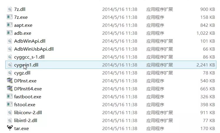

default文件存放在boot.img中,需要使用一個(gè)bootimg的工具進(jìn)行拆包和重新打包工作。這個(gè)工具可以通過安裝完美刷機(jī)軟件得到(在完美刷機(jī)軟件的安裝目錄中,可以把這個(gè)完美刷機(jī)工具包整體復(fù)制到其它目錄下,以方便使用)。
在其tools目錄下,還有更多的工具可用。包括常用的adb連接工具,壓縮工具,設(shè)備安裝程序等。其中fastboot.exe 就是一種常用的刷機(jī)工具,用于在支持fastboot的設(shè)備上,把系統(tǒng)映像文件(boot.img,system.img等)寫入到設(shè)備中。

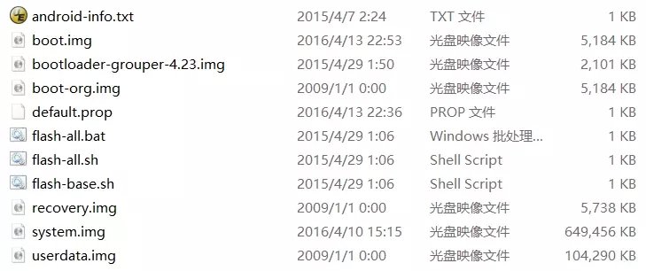

將Nexus 7 Android 5.1.1安裝包全部展開,可以得到以下的文件:
其中幾個(gè)flash-all的文件,分別對(duì)應(yīng)Windows和Linux下的刷機(jī)腳本。 而幾個(gè)映像文件(.img)就是要寫入Nexus 7的系統(tǒng)文件,燒寫的順序和方法在flash-all腳本中描述如下:

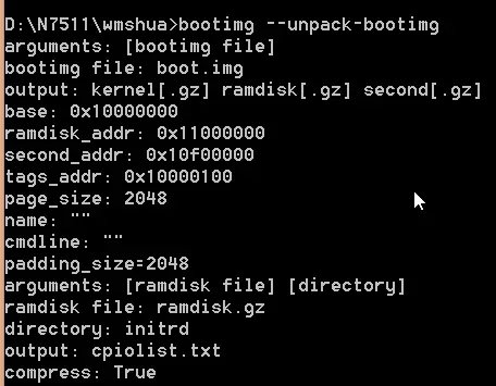

1. boot.img解包過程。命令為: bootimg --unpack-bootimg。該命令默認(rèn)尋找當(dāng)前目錄下boot.img文件進(jìn)行分解。操作后會(huì)出現(xiàn)以下關(guān)于boot.img的結(jié)構(gòu)信息,如base,ramdisk_addr,second_addr,tags_addr,page_size,...,這些信息必須記錄,在修改完成后再次打包時(shí),需要繼續(xù)使用。如果需要了解這些信息的具體意義,可以在網(wǎng)上搜索關(guān)于Android boot.img文件結(jié)構(gòu)的詳細(xì)介紹資料,這里不再詳細(xì)敘述。
(這里有一點(diǎn)需要說明,這里給出的page_size和padding_size的值都是錯(cuò)的,實(shí)際值應(yīng)該是4096,而不是2048。按照2048制作的boot.img在寫入后會(huì)導(dǎo)致可用Flash空間少了整整一半,13.2GB可用空間變成了6.2GB了。這個(gè)問題查了兩天才搞清楚。至于這個(gè)數(shù)據(jù)為啥出錯(cuò),原因還沒搞清楚。)

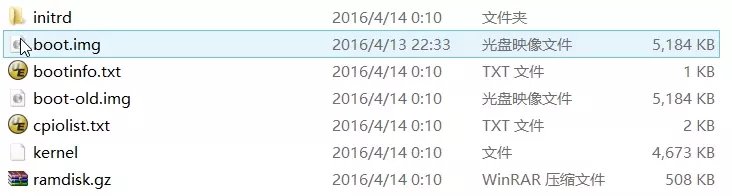

操作完成后,會(huì)在當(dāng)前目錄下生成一個(gè)initrd的目錄,以及cpiolist.txt,以及kernel,ramdisk.gz等文件。這些文件是否存在取決于在原始文件打包時(shí)是否包括了這些不同的部分。當(dāng)前目錄的內(nèi)容列表如下:
其中,c[iolist.txt是ramdisk映像與拆解后的單獨(dú)文件和目錄的結(jié)構(gòu)描述文檔,內(nèi)容如下:

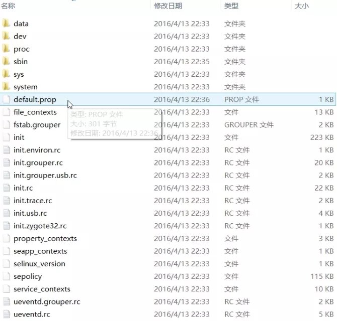

把ramdisk.gz 展開到initrd的目錄內(nèi)容如下,其中準(zhǔn)備修改的default.prop就在其中。
按照前面的說明,對(duì)default.prop的內(nèi)容進(jìn)行修改并保存,就可以開始重新打包的工作了。

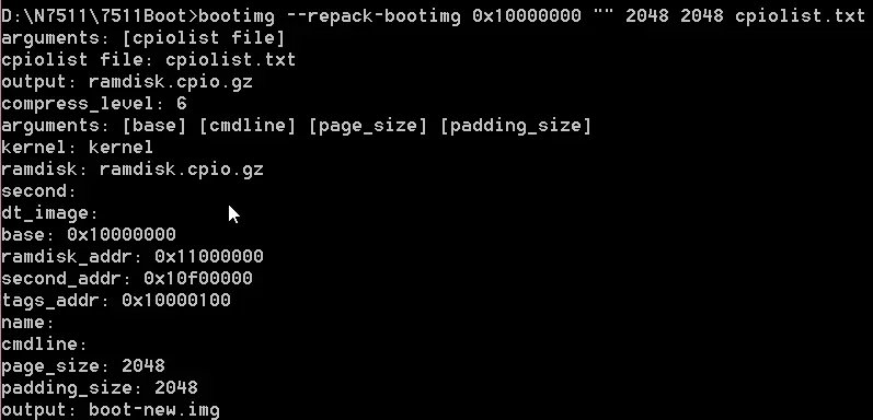

2. 重新打包。 先刪除現(xiàn)有的ramdisk.gz,然后使用命令
    bootimg --repack-bootimg 0x10000000 "" 2048 (正確值應(yīng)該是4096) 2048(正確值應(yīng)該是4096) cpiolist.txt
    上述命令中,bootimg --repack-bootimg 是重新打包boot.img的命令。0x10000000是在拆包是輸出的基地址(base),后續(xù)的“”是一個(gè)空白的執(zhí)行命令行,拆包時(shí)如果CMD位置有內(nèi)容,需要照樣搬來放在這個(gè)地方。第一個(gè)2048 是page_size,第二個(gè)2048是pendding_size。最后是cpiolist文件的名稱。
該命令執(zhí)行后得到一個(gè)boot-new.img的文件。而原有的boot.img 被修改為boot-old.img保存起來。

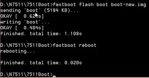

以上過程完成后,就可以把新生成的文件boot-new.img作為修改后的引導(dǎo)區(qū)寫入到設(shè)備中,修改工作完成。

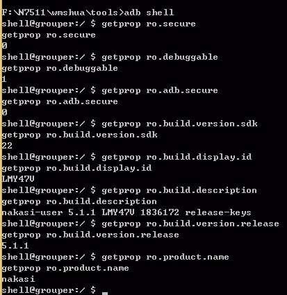

為了驗(yàn)證是否有效,需要重新燒寫system分區(qū)(使用修改過的跳過開機(jī)網(wǎng)絡(luò)需求的system.img)以及userdata分區(qū)。燒寫完成后開機(jī),可以看到ADB 功能已經(jīng)打開,可以直接與PC相連。進(jìn)入adb shell后,可以通過getprop 命令檢查各種信息。可以看到前面對(duì)boot.img中的default.prop的修改成功。

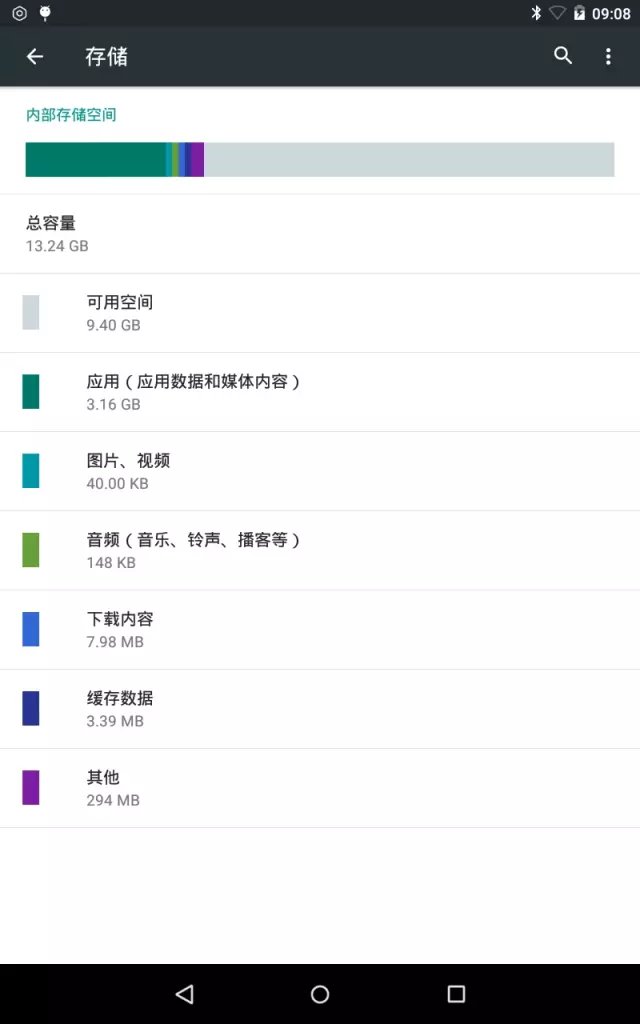

系統(tǒng)的存儲(chǔ)使用情況如下:
這個(gè)與原始固件的存儲(chǔ)空間大小一致。
