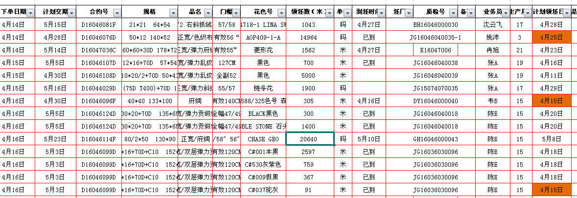

           工作中發(fā)現(xiàn)每次排翻縫計劃時,總要把excel總表的訂單信息按每個訂單預定計劃領坯日期,復制到翻縫計劃表對應的日期下。今天就琢磨著能否一鍵搞定,實現(xiàn)自動翻縫排單,沒有想到41行代碼就能搞定每天要花20分鐘的工作量,把過程記錄下:
源表一(總表)

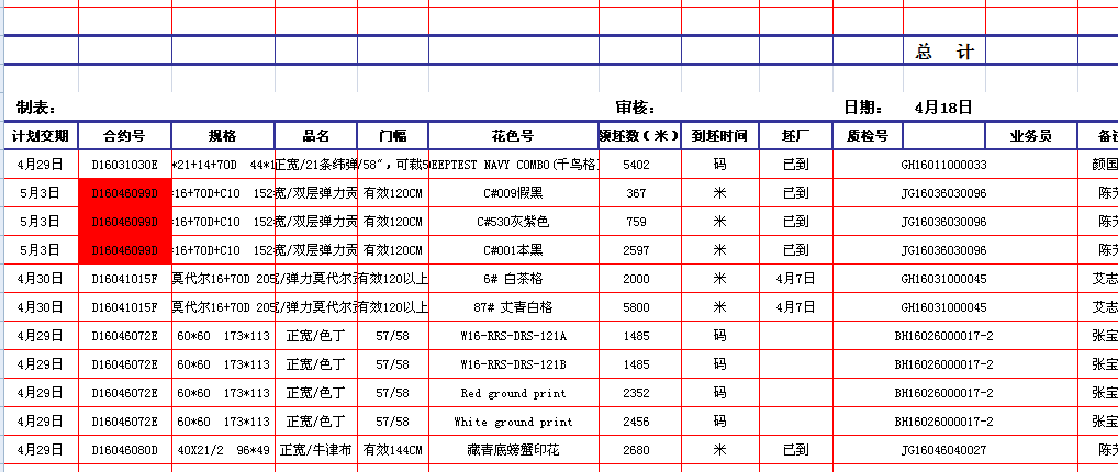

目標表二(翻縫計劃)
實現(xiàn)思路:
        先獲取總表中選取行的所有行號并存入數(shù)組中,然后把所在行對應的計劃領坯日期去翻縫計劃中去查找,找到后獲得翻縫計劃表里
的日期所在的行號,并向下移動3行插入一空白行,再把總表中相應的訂單信息數(shù)據(jù)對應填下到翻縫計劃表的空白行中,同時把對應合約號以紅色底紋標識。
