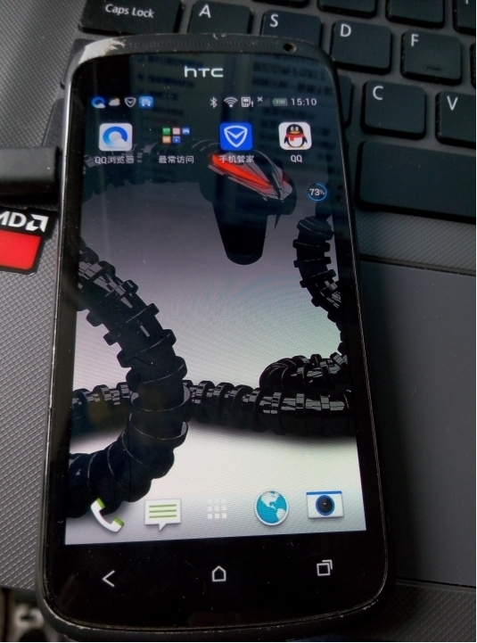

我剛開始一直想不起來我有什么廢物,過了幾天突然想到了我有個(gè)HTC ONE S S3的爛手機(jī),當(dāng)年我同事的,自己刷成板磚了。
然后后殼子也爛了,喇叭也丟了。簡(jiǎn)直就差扔到垃圾箱了,我當(dāng)時(shí)沒讓扔,剛開始是覺得里面有個(gè)FM收音機(jī)芯片,哪天拆出來做個(gè)收音機(jī)的。
不過看到論壇這個(gè)活動(dòng),我就一直在開動(dòng)腦筋要讓它復(fù)活,而且復(fù)活后不能再當(dāng)手機(jī)了,殼子爛了,喇叭沒了,怎么當(dāng)手機(jī)啊。
于是我分兩步,第一步,讓手機(jī)系統(tǒng)復(fù)活,第二部利用上面的東西搞個(gè)什么。
經(jīng)過勘察發(fā)現(xiàn)首要問題是無法充電,沒法充電就沒法重新刷Recovery,就無法重新刷新系統(tǒng)進(jìn)去。
百度后,成功進(jìn)入了FASTBOOT,然后成功進(jìn)入了Recovery。發(fā)現(xiàn)是刷機(jī)精靈的Recovery,無法掛載U盤,真坑。重新切換回FASTBOOT后,我在網(wǎng)上找了個(gè)Recovey,刷進(jìn)去,這個(gè)是觸摸的,還可以掛載U盤,然后就可以把系統(tǒng)放進(jìn)去,還可以Install。
經(jīng)過折騰幾次后,發(fā)現(xiàn)刷入毒蛇精簡(jiǎn)系統(tǒng)很流暢,小米不行,可能匹配沒有做好,無法使用WIFI。
刷好了,給大家看看爛手機(jī)。

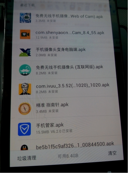

下一步就是找個(gè)適合的東西做做,想到了網(wǎng)絡(luò)監(jiān)控,因?yàn)榍皫滋焱蝗幌胭I個(gè)網(wǎng)絡(luò)監(jiān)控?cái)z像頭,放家里看孩子。
       有沒有那么一個(gè)軟件讓手機(jī)變身網(wǎng)絡(luò)監(jiān)控?cái)z像機(jī)呢?搜搜看,還真有好幾個(gè),到底哪個(gè)最好用呢。
       給大家看看我都弄了哪些。
試了好多,不好用,最后安裝的這個(gè)“掌上看家采集端”挺好的。
       支持后臺(tái)運(yùn)行,可免費(fèi)用,想網(wǎng)絡(luò)存儲(chǔ)視頻才收費(fèi)。

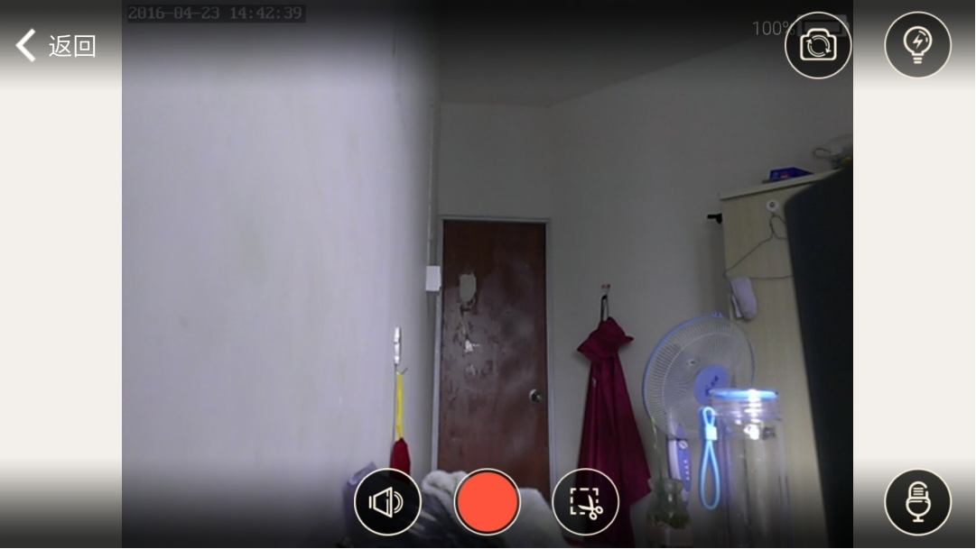

這樣就可以了,還可以生成二維碼,另外手機(jī)掃一掃就可以了。
還可以電腦訪問,非常方便,支持多個(gè)采集端。
                  后攝像頭
經(jīng)過測(cè)試,我去公司后照樣可以輕松監(jiān)控宿舍,而且延遲很小。非常不錯(cuò),還支持二次開發(fā),很不錯(cuò)。希望大家拿起你的爛蘋果爛安卓,重新刷個(gè)系統(tǒng),垃圾都刪掉,保留兩三個(gè)軟件就行了,然后像我一樣,改造成監(jiān)控?cái)z像頭,爽歪歪。
