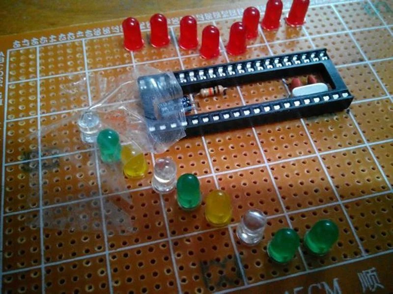

        看到好多人都在做心形流水燈,自己就也想做一個,于是淘寶上把東西買好了。元件清單:5mm紅色LED發(fā)光二極管32個、470Ω貼片限流電阻32個、9*15mm電木洞洞板一張、STC89C52RC單片機(jī)一片、40pin單片機(jī)插座一個、12M晶振一個、30pf瓷片電容兩個、10uf電解電容一個、10k直插電阻一個、電源插座一個、電源線一條、自鎖開關(guān)一個。以上就是這個心形流水燈的所用元件。程序就是KEIL環(huán)境下用C語言編的,序、原理圖、仿真文件放在51黑附件:
心形流水燈制作仿真、程序、電路圖.rar (1.66 MB, 下載次數(shù): 536)
花樣燈的電路圖:

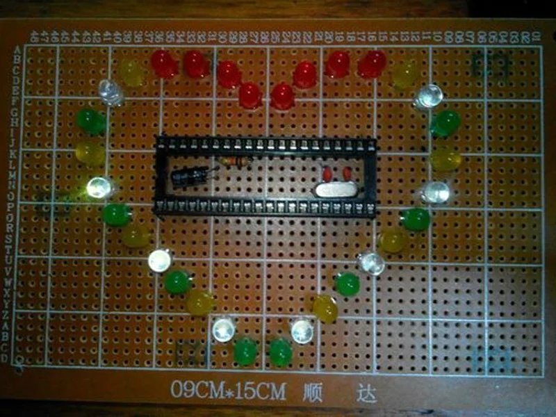

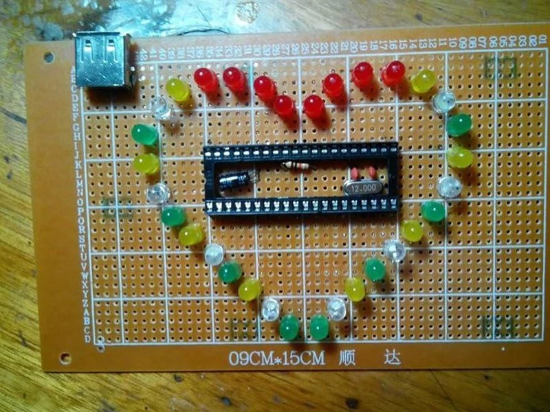

收貨后,就動手進(jìn)行焊接了。下圖是所購元件及焊接過程圖片:

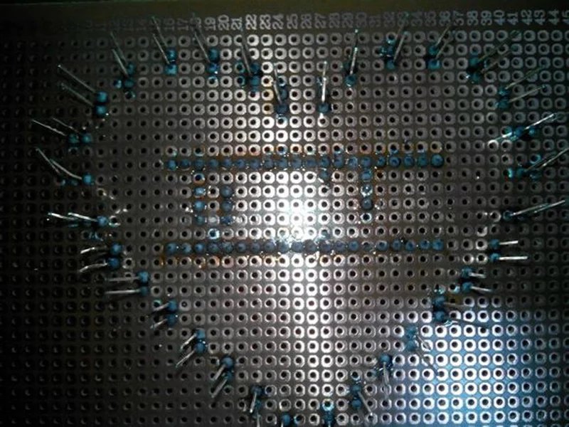

下面是背面圖,第一次焊,不喜勿噴,口下留情,焊是焊上了,就是不知道通不通,也不知道會不會短路,外觀檢查一下,應(yīng)該沒問題,最終還得把程序燒進(jìn)單片機(jī)中,再安裝到板子上通電才知道行不行。還有燈管腳太長了,還得用鈄口剪掉。
把程序燒寫進(jìn)去測試了一下,哈哈哈全亮。 我是先把芯片放到單片機(jī)開發(fā)板,把程序燒寫上去,在把芯片安裝到心形流水燈的插座上。

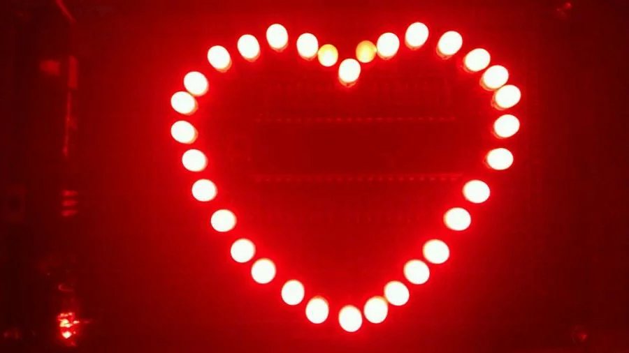

下圖是全部使用經(jīng)色發(fā)光二極管制作全亮?xí)r的效果圖。
順便說一下,我使用是黃花907調(diào)溫電烙鐵質(zhì)量非常好,使用非常方便,并可調(diào)節(jié)溫度高低,插上去溫度很快就達(dá)到預(yù)設(shè)值,升溫很快,適合新手使用,不會燙壞元件.
