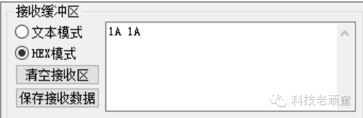

實(shí)驗(yàn)一:分別定義一個(gè)浮點(diǎn)數(shù)26.6和26.4,把這個(gè)數(shù)強(qiáng)制轉(zhuǎn)換成整數(shù)后,是多少?
下面是我做實(shí)驗(yàn)用的程序:
按理說(shuō),或者說(shuō),我們希望的結(jié)果,應(yīng)該是四舍五入的27和26,但是實(shí)際上....
十六進(jìn)制的1A,就是十進(jìn)制的26.
我們看到了,結(jié)果是程序只取了整數(shù)部分,小數(shù)部分根本沒(méi)有給我們四舍五入。

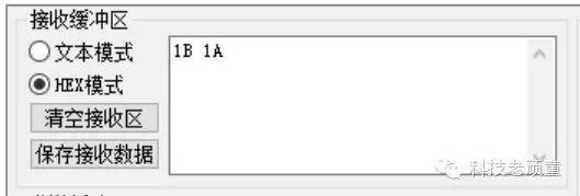

實(shí)驗(yàn)二:利用modf函數(shù),把小數(shù)和整數(shù)分離出來(lái),如果小數(shù)小于0.5,就直接取整,如果小數(shù)大于等于0.5,就整數(shù)+1.
用modf函數(shù),需要調(diào)用頭文件math.h
最后輸出的結(jié)果是:
十六進(jìn)制的1B和1A轉(zhuǎn)換成十進(jìn)制,就是27和26,這時(shí)候,結(jié)果就和我們想要的一樣了。

u16 ix,iy;
float x=26.6,y=26.4;
ix=x+0.5;
iy=y+0.5;
