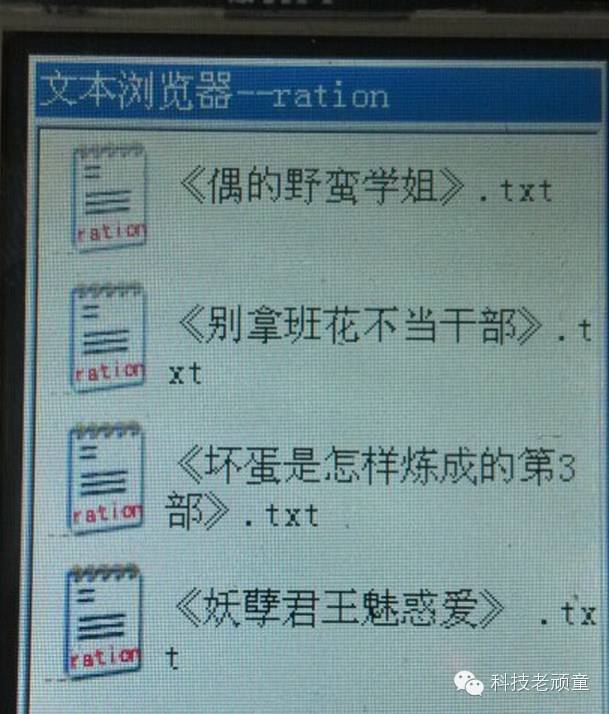

我們所做的項(xiàng)目中,如果有液晶屏,那就免不了要顯示中文。
視頻中介紹了一種制作中文字庫與顯示的方法。
