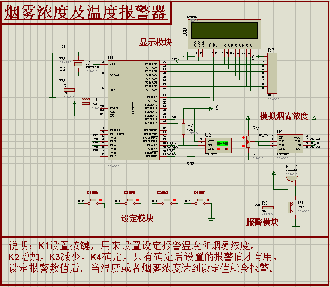

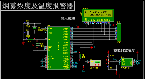

煙霧及溫度報(bào)警器無火焰?zhèn)鞲衅鞣抡鎴D

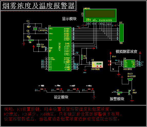

LSR16041使用說明
說明:K1設(shè)置按鍵,用來設(shè)置設(shè)定報(bào)警溫度和煙霧濃度。
K2增加,K3減少。K4確定,只有確定后設(shè)置的報(bào)警值才有用。
設(shè)定報(bào)警數(shù)值后,當(dāng)溫度或者煙霧濃度達(dá)到設(shè)定值就會(huì)報(bào)警。
煙霧及溫度報(bào)警器無火焰?zhèn)鞲衅鞯某绦颍ú糠诸A(yù)覽)完整版請(qǐng)下載附件:
