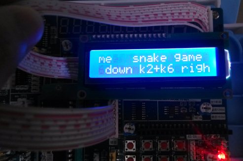

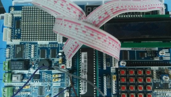

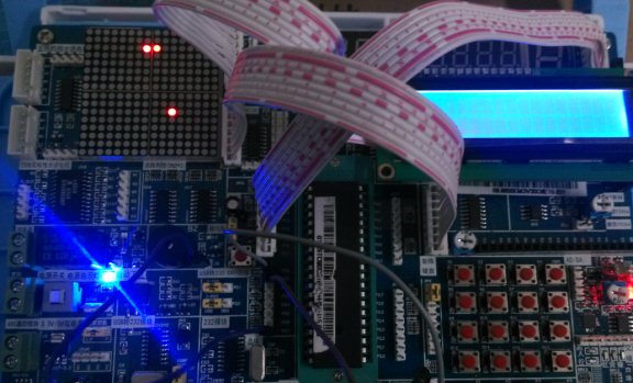

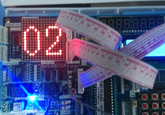

本人在點(diǎn)陣屏上實(shí)現(xiàn)了貪吃蛇游戲,這篇文檔里包括了硬件連接圖、流程圖、全部的程序和效果圖。完全是自己做的,謝謝各位支持。當(dāng)然還可以繼續(xù)完善程序功能。
  • 實(shí)驗(yàn)效果圖
實(shí)踐項(xiàng)目
LED貪吃蛇游戲
實(shí)驗(yàn)內(nèi)容:
此單片機(jī)項(xiàng)目實(shí)驗(yàn)的主要功能是在LED點(diǎn)陣屏上實(shí)現(xiàn)貪吃蛇游戲。首先在LCD1602液晶屏顯示貪吃蛇游戲的注意事項(xiàng)(游戲開始,按鍵對蛇的控制K2上,K6下,K2+K6右);然后在LED點(diǎn)陣屏上展現(xiàn)出游戲主體,通過兩個按鍵控制蛇的移動;每當(dāng)蛇吃掉一個食物得分加一,如果蛇撞到自己或者墻游戲結(jié)束,點(diǎn)陣屏上將出現(xiàn)“囧”,最后蜂鳴器響起音樂表示祝賀,數(shù)碼管顯示所得分?jǐn)?shù)。

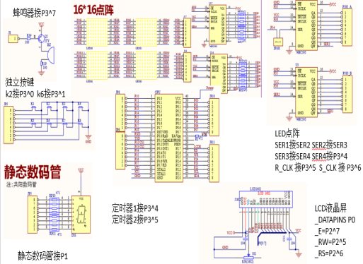

  • 硬件圖

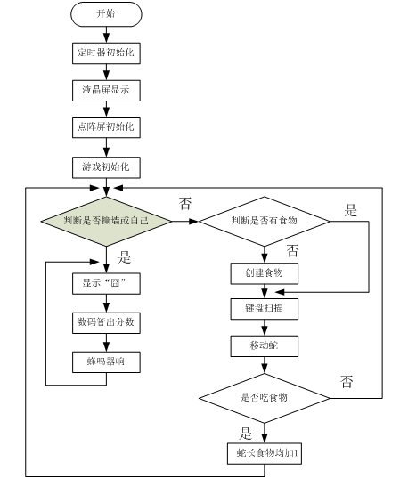

二、流程圖
