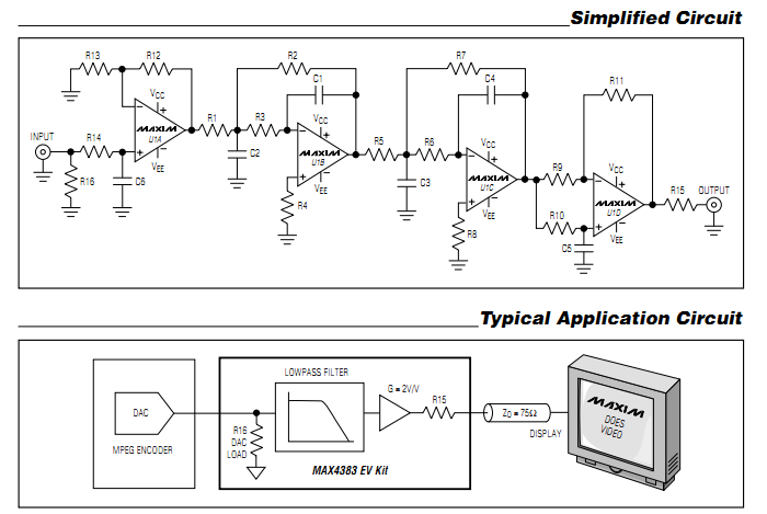

本文介紹的有源重建濾波器是一種低成本的替代方案,采用R-C元件,可提供30MHz的帶寬,在74.25MHz頻點(diǎn)提供大于40dB的抑制,同時也具有很好的群延時補(bǔ)償,緩沖器由四通道MAX4383運(yùn)放實(shí)現(xiàn)。雖然元件選型時需要考慮PCB的寄生參數(shù),但相對于5%至10%的電感公差,改進(jìn)后的1%至2%的電容公差可以省去生產(chǎn)過程的調(diào)整。本文給出的電路采用雙電源供電,但是,MAX4383也可以采用單電源供電,只需提供適當(dāng)?shù)钠谩?br />

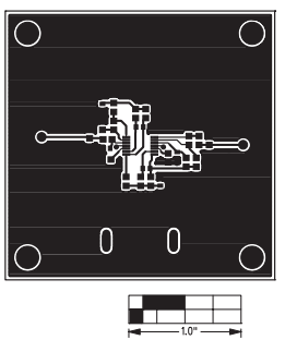

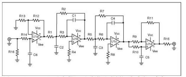

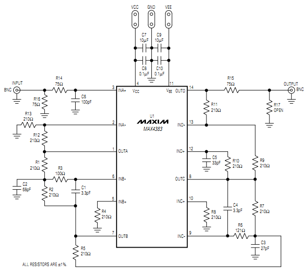

濾波器本身為Rauch架構(gòu),提供5極點(diǎn)、多反饋、改進(jìn)型巴特沃斯濾波特性,利用一階+6dB增益級和兩級二階單位增益放大器構(gòu)成。最后一級電路為一階群延時補(bǔ)償器,以單位增益驅(qū)動背向端接的75Ω負(fù)載。電路中有三個敏感點(diǎn):R14用于控制極點(diǎn)實(shí)部,C1和C4控制高頻極點(diǎn),C5設(shè)定GD補(bǔ)償。

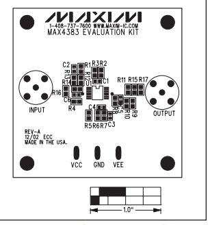

電路輸入端提供R16和連接器,取代DAC負(fù)載,用于電路測試。DAC負(fù)載電阻典 型值為35Ω至40Ω,此處安裝了R14和R16。在一些MPEG解碼器中,該阻值可能高達(dá)150Ω到160Ω。為了滿足不同DAC負(fù)載的要求,需要相應(yīng) 調(diào)整R14、C6乘積。與PCB在fs頻率下的寄生電容(等效于兩層FR-4 PCB,運(yùn)放引腳周圍采用1/2oz覆銅、厚度為3/16英寸的地平面)相比,C1、C4的容值較小。C5用于調(diào)節(jié)GD補(bǔ)償,電路布線時,最好在調(diào)節(jié)C5 補(bǔ)償GD之前首先調(diào)節(jié)C1、C4值設(shè)定帶寬,這樣即可得到一個完全配置的PCB。
