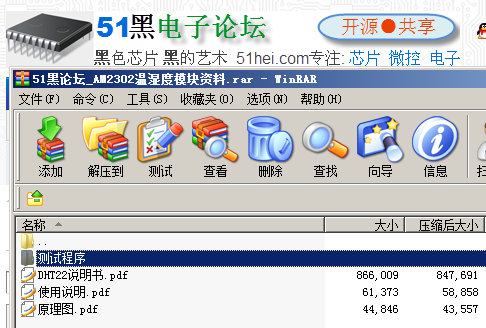

AM2302溫濕度模塊資料.rar
961.45 KB, 下載次數(shù): 29, 下載積分: 黑幣 -5
