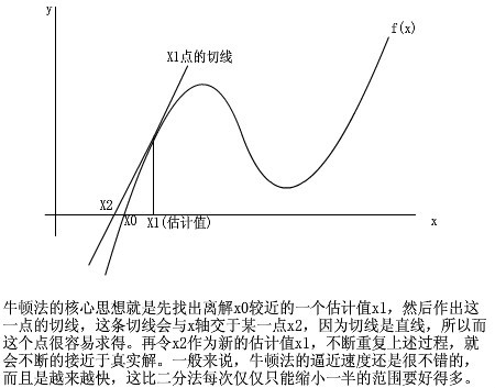

(圖片繪制的不太好,看得懂就行。。)
    對于方程一元f(x)=0,設(shè)其中一個解為x0,尋找x0就是我們的任務(wù)。我們首先找一個在x0附近的解的估計值x1。
    牛頓法的核心思想就是利用曲線f(x)在 x1 點的切線(即導(dǎo)數(shù))來近似的替代方程左邊復(fù)雜的f(x),由于直線與x軸的交點十分容易求得,所以很容易可以找出一個近似的原方程的解,然后將這個解作為新的x1,重復(fù)上述過程,得出的解就會越來越接近于真實情況。而且,在多數(shù)情況下,只要初始值不是給的相差太遠(yuǎn),牛頓法的逼近速度是很快的,遠(yuǎn)遠(yuǎn)快于二分法。
