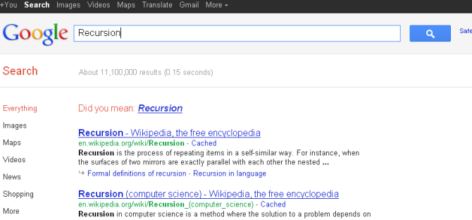

【Google英文搜索遞歸:(冷笑話一個(gè),初識(shí)遞歸從笑話開始。。)】
(注:"Did you mean:Recursion"的意思是:“你是不是在找:‘遞歸’”)
【“遞歸”告訴你:】如果你想理解遞歸,你就先要理解遞歸。(這句話只有你理解了遞歸之后你才能理解。。。)

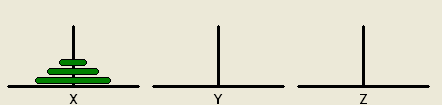

【漢諾塔(hanoi)】
漢諾塔:漢諾塔(又稱河內(nèi)塔)問題是源于印度一個(gè)古老傳說的益智玩具。
這個(gè)游戲的目標(biāo)是,借助Y塔,將X塔上的所有盤子移到Z塔上。但一次只準(zhǔn)移動(dòng)一個(gè)盤子,而且只準(zhǔn)把小盤子壓在大盤子上,而不允許將大盤子壓在小盤子上。
這看起來似乎很麻煩,難道不是嗎?但實(shí)際上3個(gè)盤子還是很好辦的,7步。(2個(gè)盤子最好辦),但是漢諾塔有他的難度等級(jí),有些瘋子甚至喜歡玩11階、甚至是16階漢諾塔。
這聽起來好像很簡(jiǎn)單,真的嗎?以下是8階漢諾塔的解法:(255步)

這很瘋狂,不是嗎?那回到正題,3階漢諾塔又怎么個(gè)解法呢?
這就需要用我們神奇的遞歸思想了:
從前,有一個(gè)人叫A,他看到3階漢諾塔毫無頭緒。他有一堆幫手。
有一天這個(gè)A先生突發(fā)奇想,他想:我現(xiàn)在不知道3階漢諾塔怎么移動(dòng)到Z,但是要是有一個(gè)人幫我把X塔上的上面2個(gè)盤子移動(dòng)到Y(jié)塔,我豈不是只需要移動(dòng)最后一個(gè)盤子,然后再讓他用同樣的方法把Y塔上的2個(gè)盤子移動(dòng)到Z上,問題不就解決了???
于是他命令B把2個(gè)盤子移動(dòng)到Y(jié)上去……結(jié)果哪知道這B居然不知道怎么移。但他想:我現(xiàn)在不知道2階漢諾塔怎么移動(dòng)到Y(jié),但是要是有一個(gè)人幫我把X塔上的上面1個(gè)盤子移動(dòng)到Z塔,我豈不是只需要移動(dòng)最后一個(gè)盤子,然后再讓他用同樣的方法把Z塔上的1個(gè)盤子移動(dòng)到Y(jié)上?
于是問題就解決了!就像這樣↓
3階漢諾塔解法0.
1.X ==> Z
2.X ==> Y
3.Z ==> Y
4.X ==> Z
5.Y ==> X
6.Y ==> Z
7.X ==> Z
