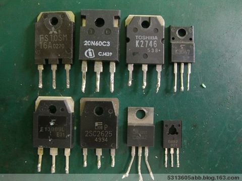

        **   開關(guān)晶體管
    在交換電路中作為無接點(diǎn)快速電子開關(guān),依控制信號(hào)導(dǎo)通及截止,決定電流是否流過,于主動(dòng)功率因子修正電路以及功率級(jí)一次側(cè)電路扮演重要角色。
     圖片中上方為電源內(nèi)常見的N MOSFET(N型金氧半導(dǎo)體場(chǎng)效晶體管),下方則是NPN BJT(NPN型雙接面晶體管)
    隨著開關(guān)組件的電路組成方式,可構(gòu)成雙晶順向式、半橋式、全橋式、推挽式等等不同的功率級(jí)拓墣,在高效率的電源供應(yīng)器內(nèi),也有使用開關(guān)晶體構(gòu)成同步整流電路以及DC-DC降壓電路的應(yīng)用。
