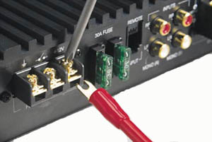

牢固的固定連接線可以避免很多麻煩

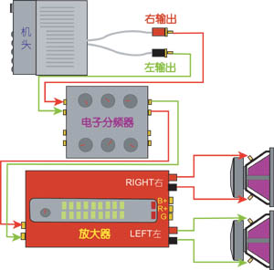

單塊功放加有源分頻器的安裝圖

安裝分頻器
  如果要使用一個電子分頻器,你可以把它安裝在功放的旁邊,用螺絲固定好(不要讓它和金屬直接接觸,以免噪音的干擾)。和功放一樣,它需要帶保險絲的電源、地線和開關。信號從機頭傳給分頻器,再通過分頻器傳給功放。如果你使用的是被動式分頻器,(比如包含在分離揚聲器系統(tǒng)或獨立高音中的分頻器),可以把它們安裝在門板上。但是要小心,不要影響到車窗或門鎖等裝置,而且不要安裝在門板底部以避免與水接觸。它們不需要電源線和地線。
