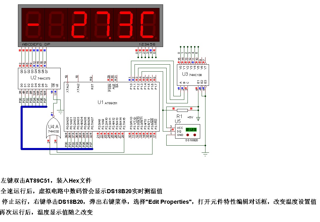

實(shí)例97  一線(xiàn)式DS18B20測(cè)溫
Proteus仿真一下,確認(rèn)有效。
實(shí)例97 DS18B20測(cè)溫.rar (51.78 KB, 下載次數(shù): 10)
以上摘自張志良編著《單片機(jī)實(shí)驗(yàn)實(shí)訓(xùn)100例》 ISBN 978-7-5124-1603-1,北航社出版
書(shū)中電路和程序設(shè)計(jì)有詳細(xì)說(shuō)明,程序語(yǔ)句條條有注解。
