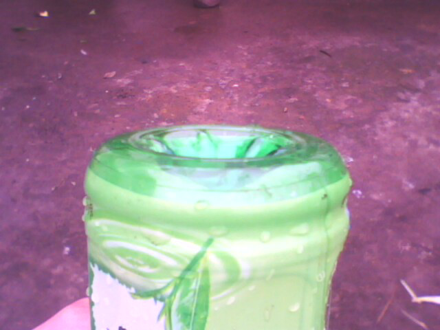

用的是綠茶瓶和自行車胎的氣門芯。我看綠茶瓶比較厚實(shí)才用的,一般的飲料瓶太薄怕充氣時(shí)就整爆炸去就不劃算了,當(dāng)時(shí)大過年的還是以安全為重,不拿生命開玩笑。

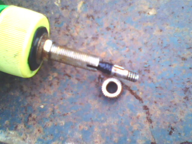

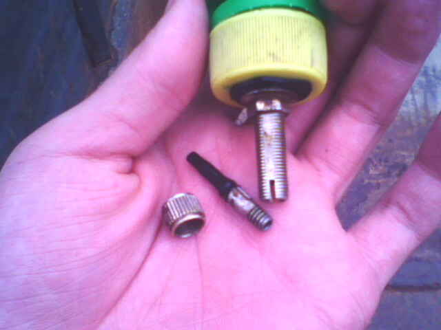

氣門芯以其獨(dú)特的結(jié)構(gòu)非常適合做水火箭,因?yàn)樗梢园崖萁z取下的時(shí)候保持不漏氣,氣門芯可以瞬間拔出,你可以試試拔你自行車的輪胎。。

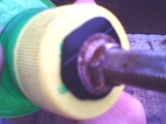

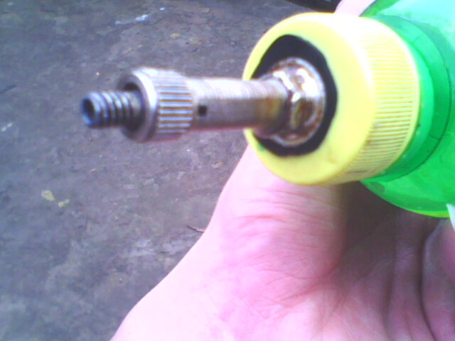

蓋子和整個(gè)氣門芯的鏈接的密封性是要做好的,洞不能太大,太小氣芯的外殼又穿不過去,所以我選擇了把它用火烤熱,然后燙出一個(gè)剛好合適大小的洞,并且在剪下氣門芯整體的時(shí)候保留了原車胎上的車膠,然后外面也剪了一個(gè)軟墊,測(cè)試發(fā)現(xiàn)氣密性十分優(yōu)秀。
未充氣時(shí)尾部就是這樣一個(gè)狀態(tài),充好氣之后屁股會(huì)鼓得厲害

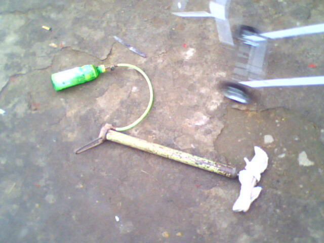

往里面裝入三分之一的水,然后打好氣 就可以發(fā)射了。傾斜和垂直發(fā)射比較推薦,水平發(fā)射不會(huì)成功的。。
挺好玩的就是充氣太耗能量了。
