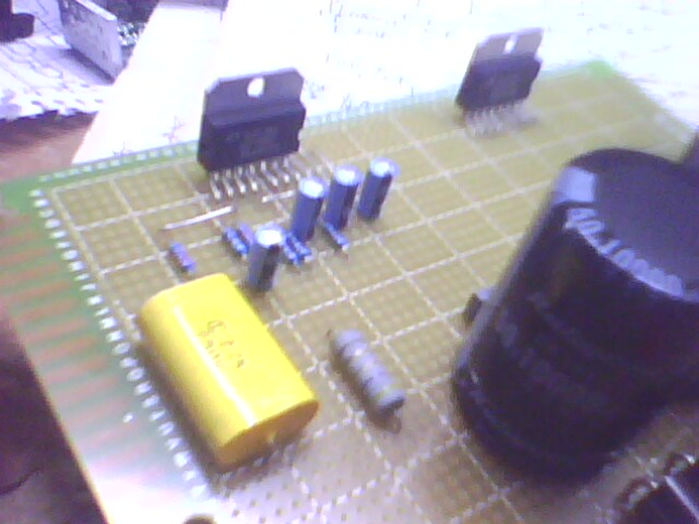

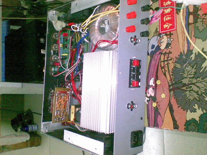

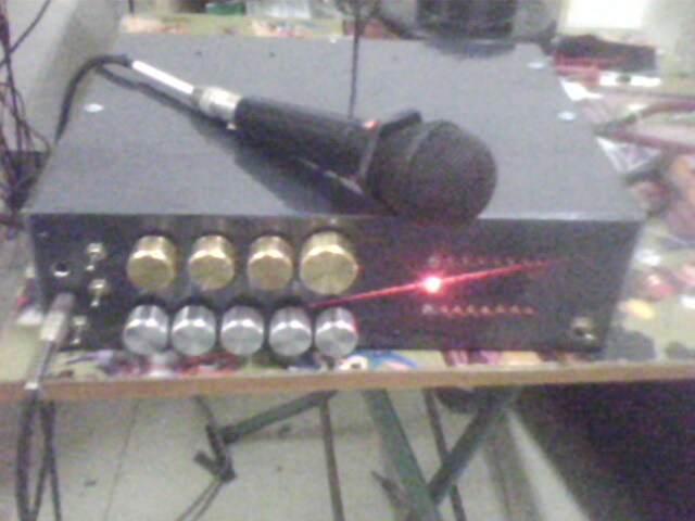

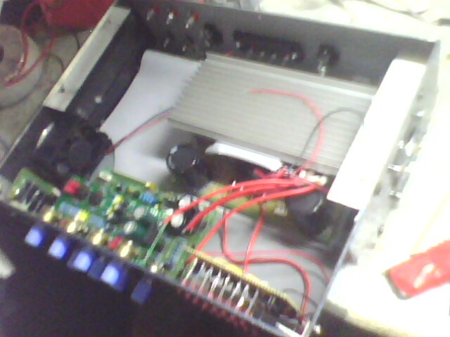

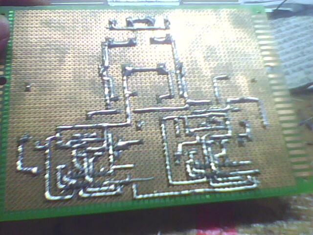

                                 近段時(shí)間朋友阿牛哥想搞個(gè)功放,便找上了我請(qǐng)我?guī)退O(shè)計(jì)一下。由于愛好再加上好久沒做功放了,手癢了,就搞了起來。功放搞兩聲道,功率100+100W。芯片用TDA7294,帶前級(jí)音調(diào)調(diào)節(jié),數(shù)碼卡拉OK演唱設(shè)計(jì)。電源用高品質(zhì)環(huán)牛250W,濾波4萬U大水塘。下面看圖;

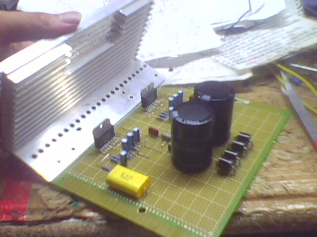

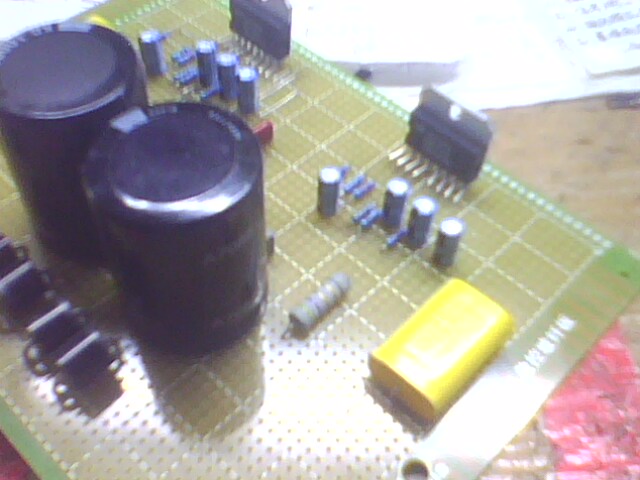

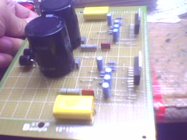

功放級(jí)7294     先裝兩個(gè)10000U大水塘    專用耦合電容

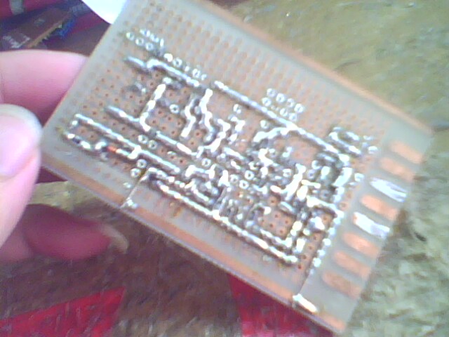

洞洞板焊好的正面,還整齊,哈哈哈;

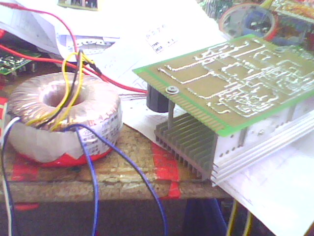

洞洞板錫面,有點(diǎn)亂

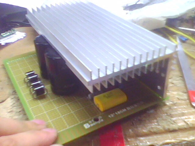

裝好散熱器,6A的整流管;
巨大的散熱器為7294很好的散熱

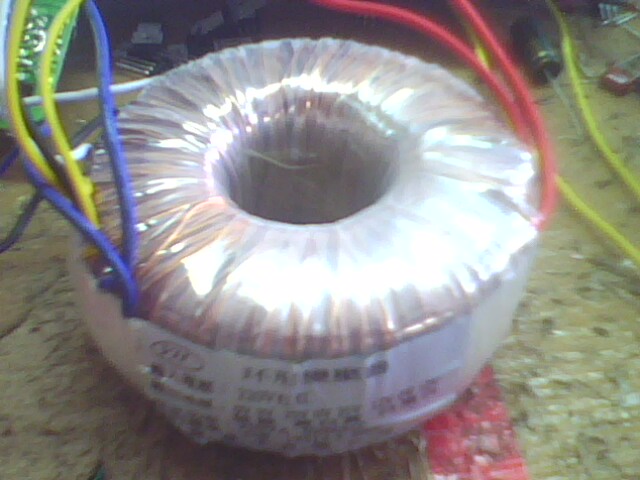

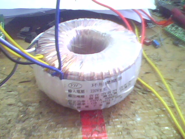

250VA,環(huán)牛,訂做了好幾天呢,
環(huán)牛試機(jī)了
試機(jī)中

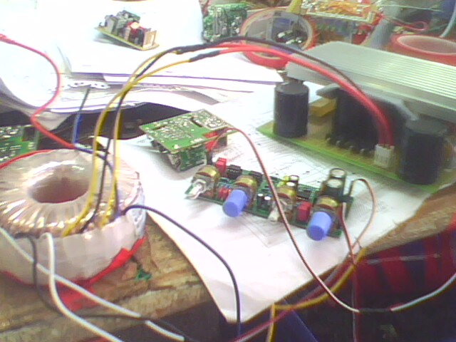

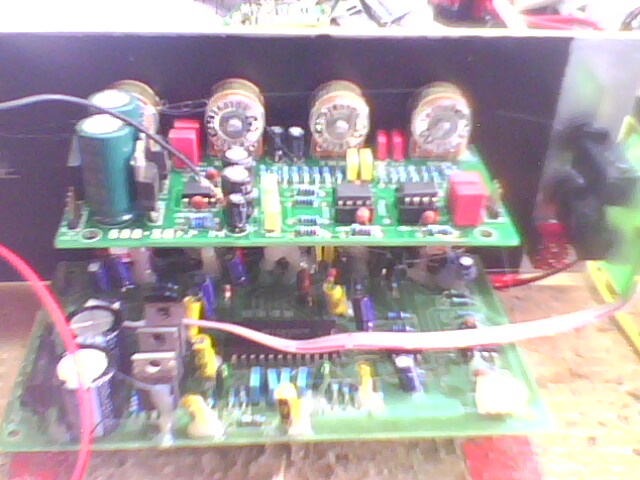

買的5532音調(diào)板,本想用洞洞板做,沒時(shí)間了,就買成品了,試機(jī)了,效果很好;

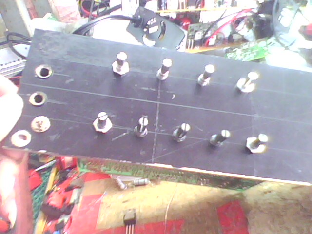

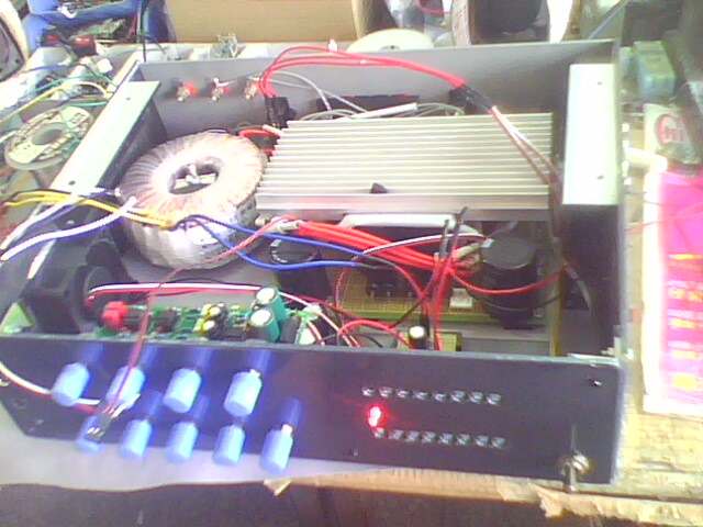

整機(jī)擺設(shè),設(shè)計(jì)機(jī)殼

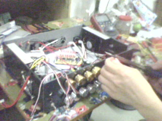

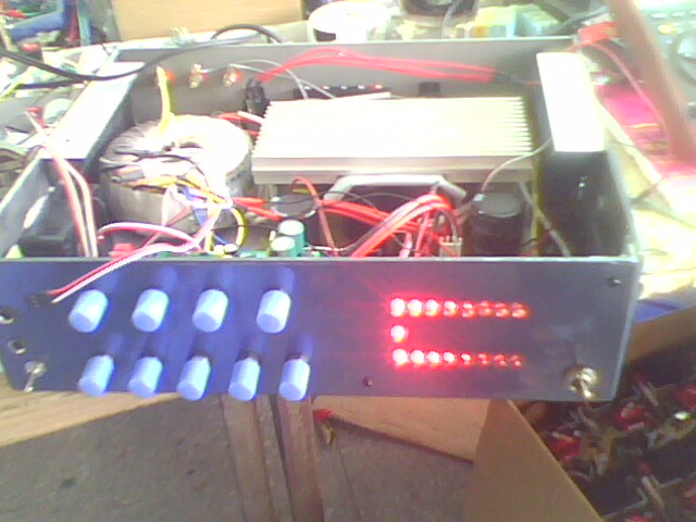

機(jī)殼面板搞好了,裝上了音調(diào)板,卡拉OK板和MIC插孔,電源開關(guān)指示燈;

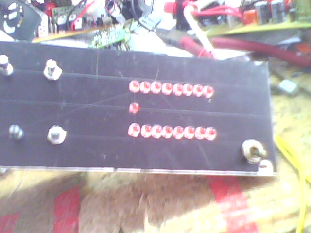

裝上電平指示LED

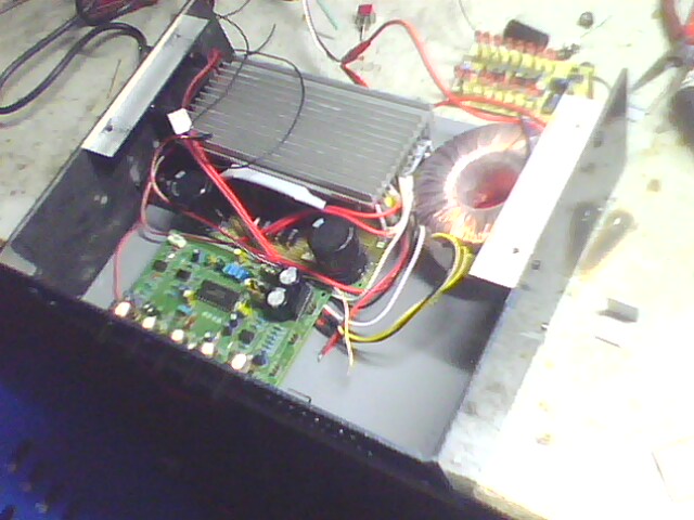

面板內(nèi)部接構(gòu),上面為音調(diào)板,下面為卡拉OK板;

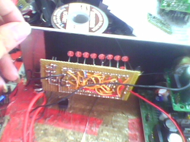

洞洞板做的LED電平指示電路,飛了不少線,哈哈哈;

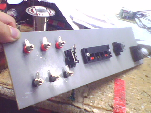

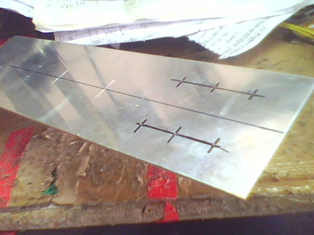

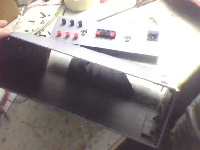

設(shè)計(jì)后板    畫線鉆孔

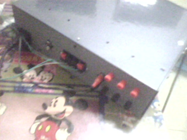

裝好后的接線柱和電源插口
裁好后的底板和上蓋

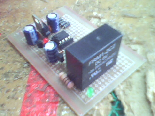

揚(yáng)聲器保護(hù)板   洞洞板做的 本想不做這個(gè)了   但考慮到實(shí)用就加了     哈哈哈

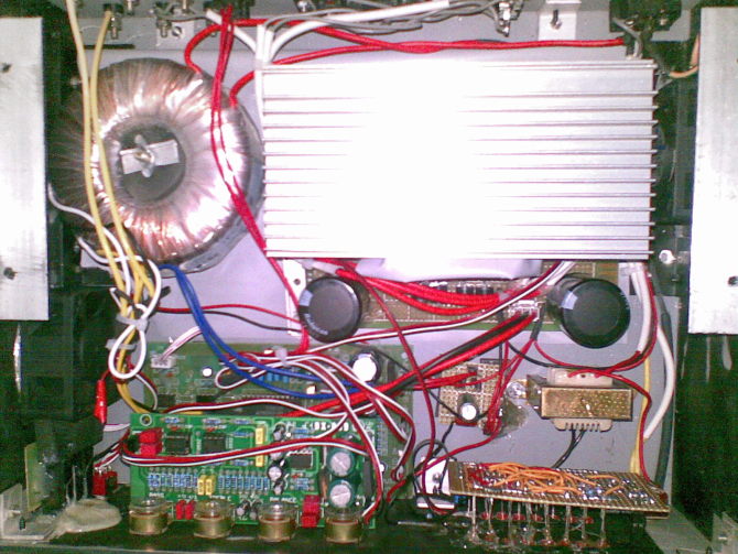

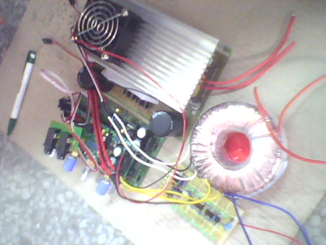

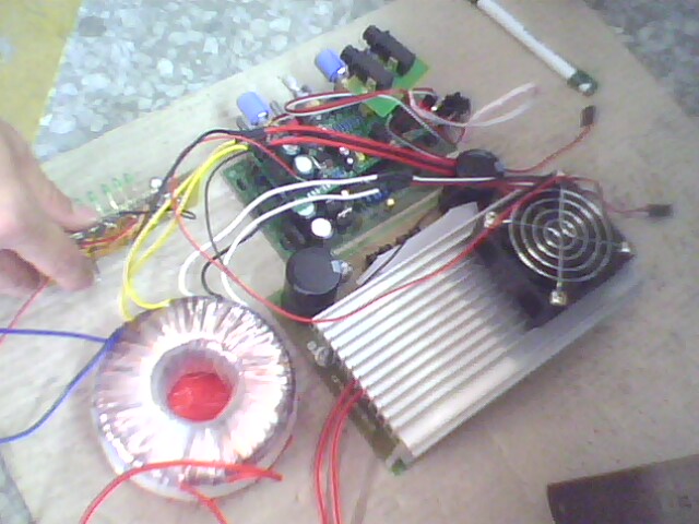

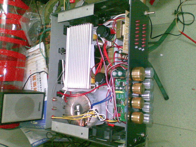

排好牛和功放板  OK板
接線中
裝好了

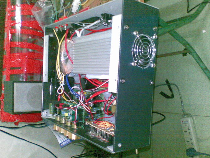

整機(jī)內(nèi)部布局,還整齊  哈哈哈
不同角度的效果

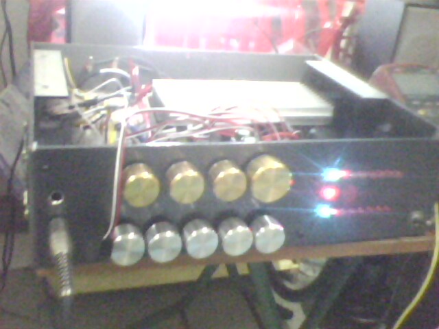

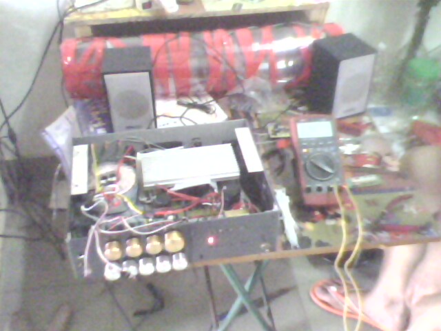

靜態(tài)開機(jī)中
加上信號(hào)后電平制示燈閃

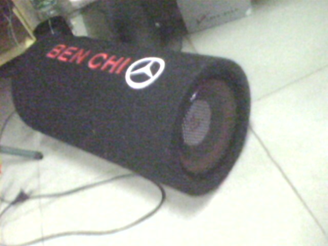

接一個(gè)低音炮試機(jī) 80W
試機(jī)中

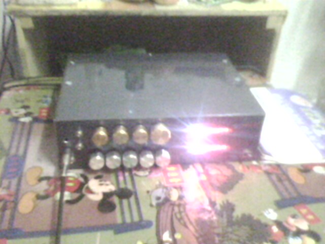

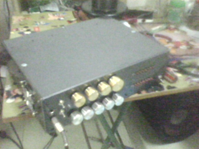

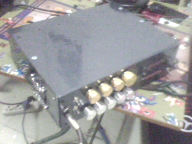

裝好上蓋后的效果圖
不同角度拍
拿來個(gè)話筒  K歌
K歌工作中
