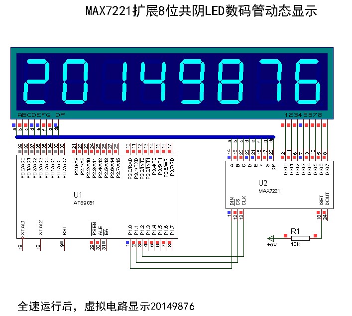

實(shí)例64  MAX7221控制8位LED數(shù)碼管動(dòng)態(tài)顯示
MAX7219/MAX7221是一種集成化的串行輸入/輸出共陰極顯示驅(qū)動(dòng)器,它連接微處理器與8位數(shù)字的7段數(shù)字LED顯示,也可以連接條線圖顯示器或者64個(gè)獨(dú)立的LED。
Proteus仿真一下,確認(rèn)有效。
實(shí)例64 MAX7221控制8位LED數(shù)碼管動(dòng)態(tài)顯示.rar (38.95 KB, 下載次數(shù): 114)
以上摘自張志良編著《單片機(jī)實(shí)驗(yàn)實(shí)訓(xùn)100例》 ISBN 978-7-5124-1603-1,北航社出版
書中電路和程序設(shè)計(jì)有詳細(xì)說明,程序語(yǔ)句條條有注解。

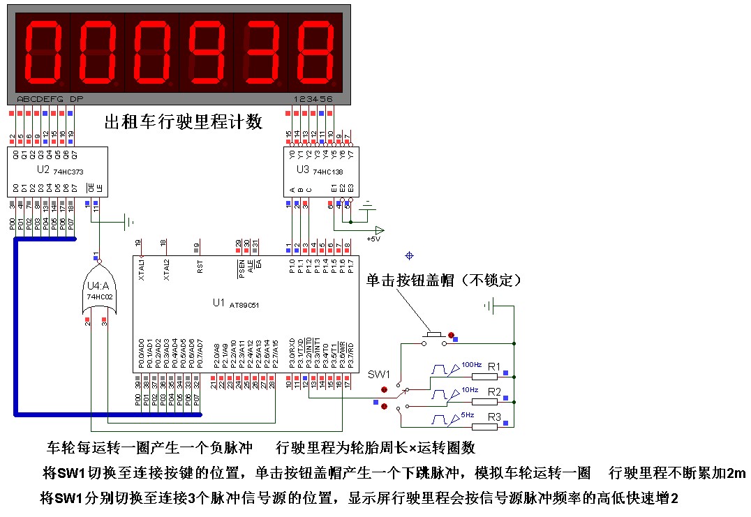

顯示與計(jì)數(shù)結(jié)合,就可實(shí)現(xiàn)你的目標(biāo)。
實(shí)例65  出租車行駛里程計(jì)數(shù)
Proteus仿真一下。 實(shí)例65 出租車行駛里程計(jì)數(shù).rar (51.24 KB, 下載次數(shù): 26)
