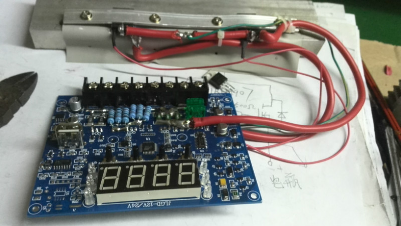

           近段時(shí)間一直幫阿牛哥設(shè)計(jì)一個(gè)太陽能光伏發(fā)電系統(tǒng)。由于最初他定的是12V500W的系統(tǒng),所以太陽能控制器就只買了個(gè)30A12V24V自動(dòng)識別的,后來他決定升級加大系統(tǒng)的功率和電壓,現(xiàn)定為24V1000W系統(tǒng)?墒菃栴}出來了,原先買的控制器電流跟本就不夠用,不可能廢掉這個(gè)再買一個(gè)大的吧,怎么辦呢?于是便尋思著能不能在這控制器的基礎(chǔ)上改改呢?說干就干,經(jīng)多方面查資料和潛水 51黑電子論壇學(xué)習(xí)后,決定自己改裝一下,把原先的30A改裝升級為60A,呵呵,這下上個(gè)2000W都不成問題了!
          改裝方案如下:

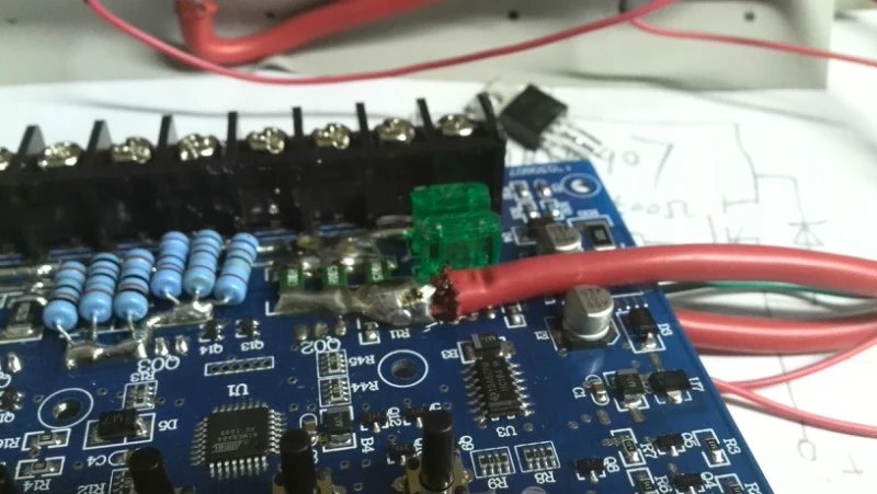

                                1.把原先控制器 控制充電的兩個(gè)RU6199R TO220封裝 MOS管拆掉,換成兩個(gè)電流為209A的IRFP2907 TO247封裝的MOS管并外接 。
                                2.把原先過流及短路保護(hù)檢測的RS電阻改大一倍。
                                3.把原先的保險(xiǎn)也改大一倍。
                                4.把散熱器也加大并外接。
                                5.把過大電流的線路也相應(yīng)的增大。
好了,最基本的也就這么多了。

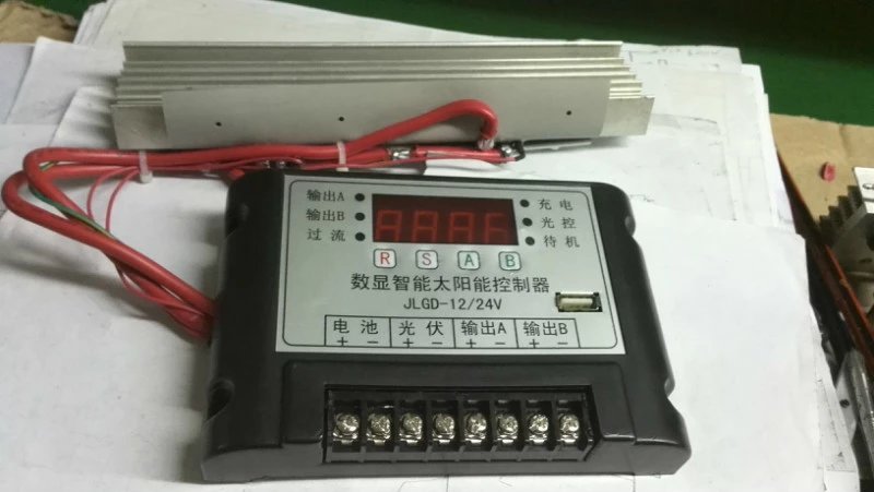

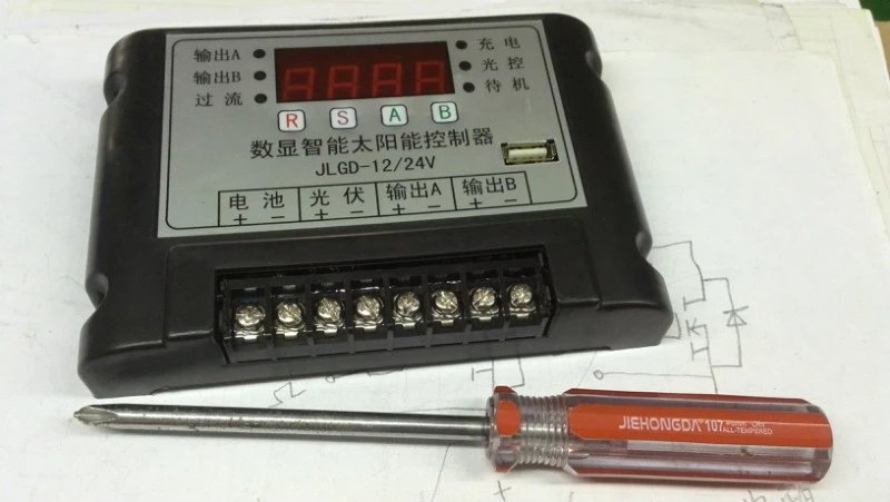

淘寶140多買的30A12V24V自動(dòng)識別太陽能控制器

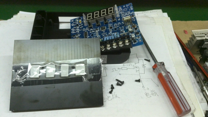

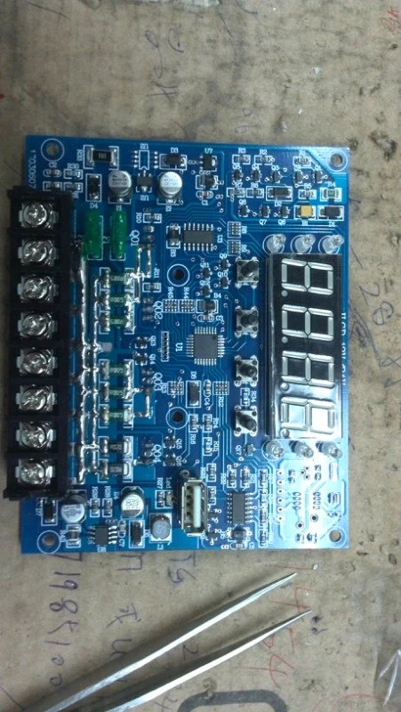

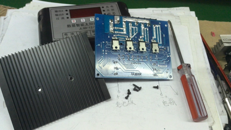

把他給拆了
結(jié)構(gòu)圖
不錯(cuò),板子布局布線做工用料都很不錯(cuò)

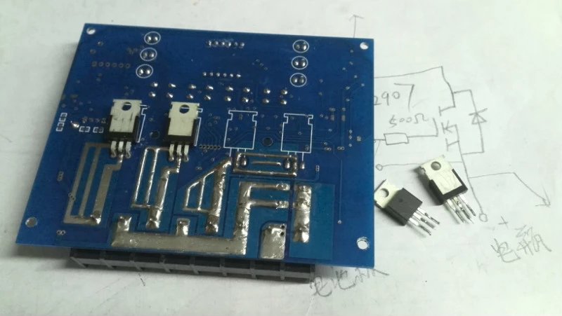

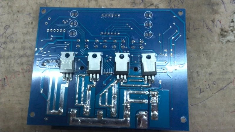

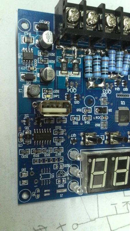

板子背面的4個(gè)管,兩個(gè)作充電開關(guān)控制,兩個(gè)作輸出路燈控制

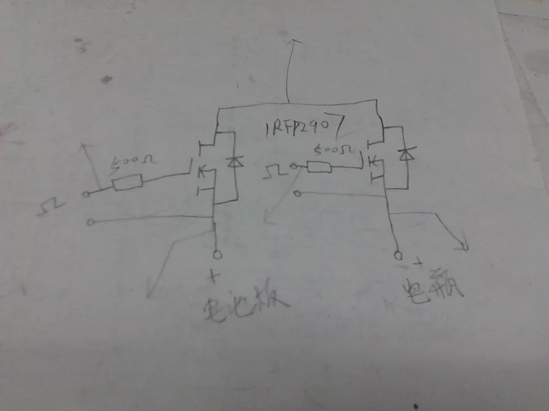

外部改裝MOS管接線圖

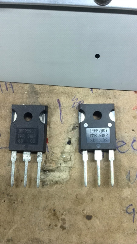

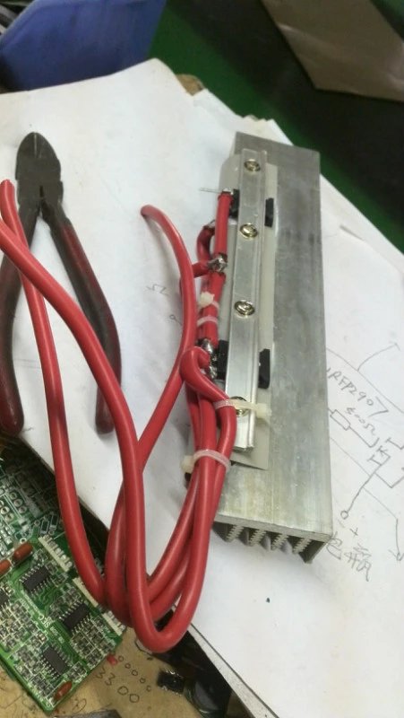

IRFP2907 MOS管電子城買的兩個(gè)老板要15一個(gè)。傷不起啊

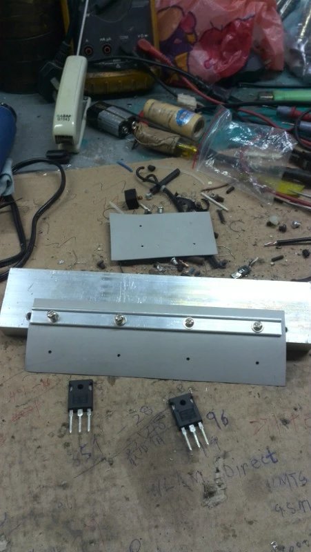

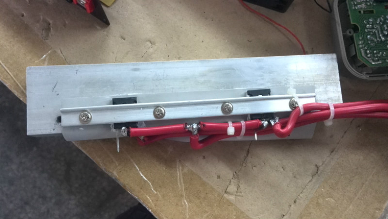

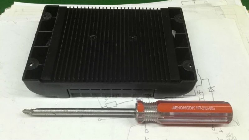

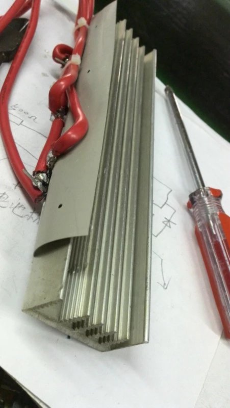

加工準(zhǔn)備好散熱器

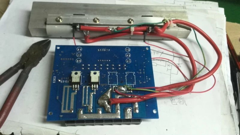

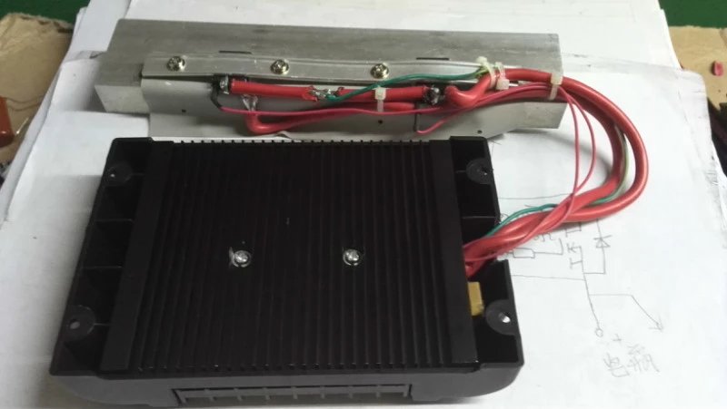

裝上散熱器接好外接線

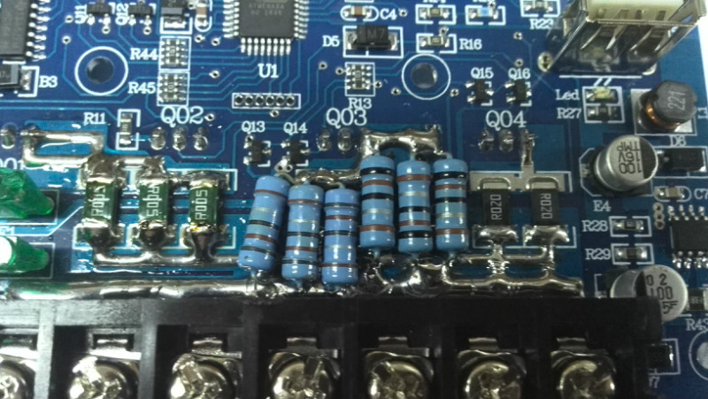

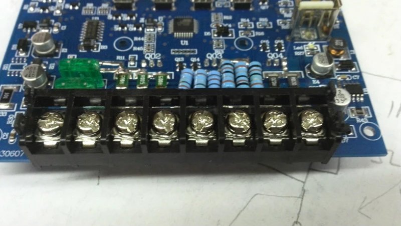

改好充電過流和過載檢測RS電阻
改好保險(xiǎn)

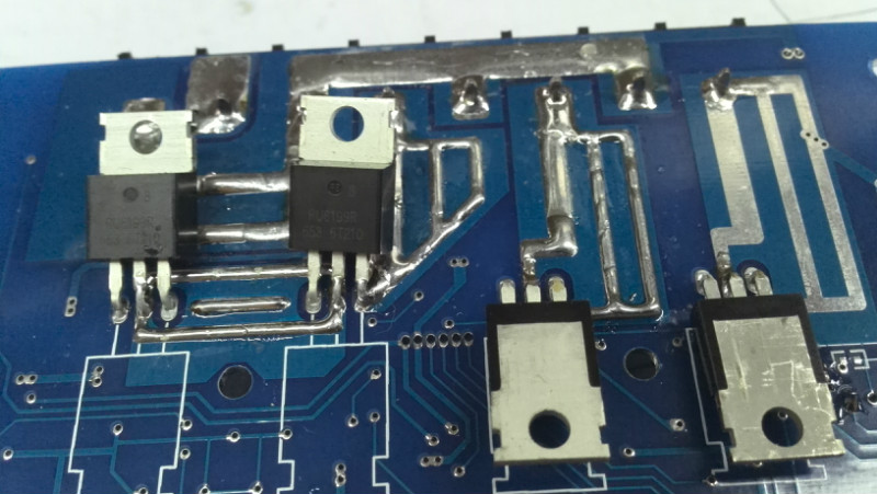

拆下充電的兩個(gè)管子
把外接的管子線接上

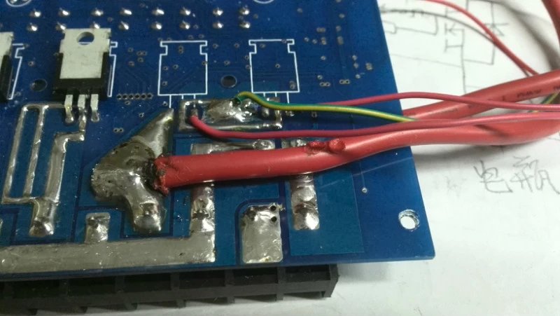

給過大電流線路加錫路
其實(shí)這兩跟粗線完全可接在外面,不用再接電路板上了,但是這里為了以后使用方便還是接里面了

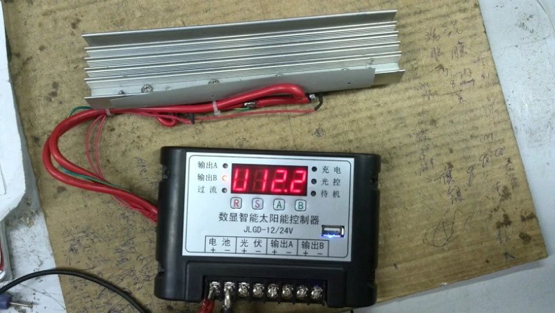

好了,改裝完畢,裝好
通電試驗(yàn)OK,成功了!

樓主那張外接mos管的圖我怎么看不懂呀,太陽能正極接的mos管是不是不受控制了,是不是應(yīng)該接負(fù)極?我是小白不太懂

測電流的電阻是功率加大,而阻值應(yīng)該減小,否則提前保護(hù)了?!
