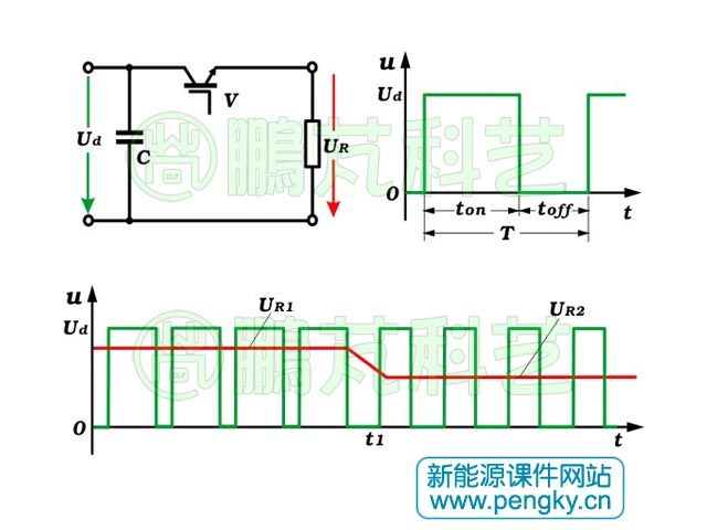

   DC-DC變換基本原理
直流變換電路主要工作方式是脈寬調(diào)制(PWM)工作方式,基本原理是通過(guò)開(kāi)關(guān)管把直流電斬成方波(脈沖波),通過(guò)調(diào)節(jié)方波的占空比(脈沖寬度與脈沖周期之比)來(lái)改變電壓。
   降壓斬波電路
直流斬波電路簡(jiǎn)單,是使用廣泛的直流變換電路。圖1左上部是一個(gè)斬波基本電路,Ud是輸入的直流電壓,V是開(kāi)關(guān)管,UR是負(fù)載R上的電壓,開(kāi)關(guān)管V把輸入的Ud斬成方波輸出到R上,圖1右上部綠線為斬波后的輸出波形,方波的周期為T(mén),在V導(dǎo)通時(shí)輸出電壓等于Ud,導(dǎo)通時(shí)間為ton,在V關(guān)斷時(shí)輸出電壓等于0,關(guān)斷時(shí)間為toff,占空比D=ton/T,方波電壓的平均值與占空比成正比。圖1下部綠線為連續(xù)輸出波形,其平均電壓如紅線所示。改變脈沖寬度即可改變輸出電壓,在時(shí)間t1 前脈沖較寬、間隔窄,平均電壓(UR1)較高;在時(shí)間t1 后脈沖變窄,平均電壓(UR2)降低。固定方波周期T不變,改變占空比調(diào)節(jié)輸出電壓就是(PWM)法,也稱為定頻調(diào)寬法。由于輸出電壓比輸入電壓低,稱之為降壓斬波電路或Buck變換器。
圖1  DC-DC變換基本原理

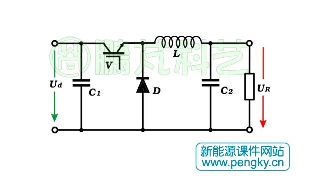

方波脈沖不能算直流電源,實(shí)際使用要加上濾波電路,圖2是加有LC濾波的電路,L是濾波電感、C2是濾波電容、D是續(xù)流二極管。當(dāng)V導(dǎo)通時(shí), L與C2蓄能,向負(fù)載R輸電;當(dāng)V關(guān)斷時(shí),C2向負(fù)載R輸電, L通過(guò)D向負(fù)載R輸電。輸出方波選用的頻率較高,一般是數(shù)千赫茲至幾十千赫茲,故電感體積很小,輸出波紋也不大。
圖2  降壓型DC-DC變換電路
該電路輸出電壓UR=D Ud,D是占空比,值為0至1。

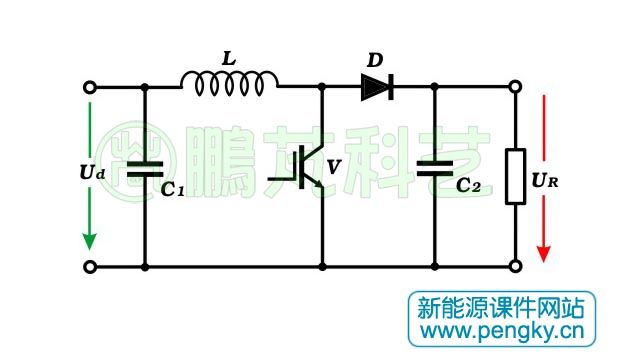

    升壓斬波電路
通過(guò)電感元件還可組成升壓斬波電路,見(jiàn)圖3,當(dāng)開(kāi)關(guān)管V導(dǎo)通時(shí),電流通過(guò)電感L時(shí)會(huì)在L中存儲(chǔ)能量,此時(shí)負(fù)載上的電壓由C2提供,當(dāng)開(kāi)關(guān)管V關(guān)斷時(shí),電感L釋放能量,輸出電壓為輸入電壓Ud與L產(chǎn)生的電壓相加,故提高了輸入電壓。
圖3  升壓型DC-DC變換電路
該電路稱為升壓斬波電路或Boost變換器,輸出電壓UR= Ud/(1-D),D是占空比,值必須小于1。

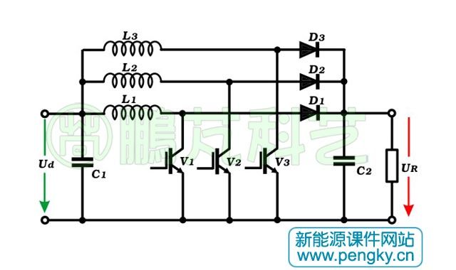

升壓斬波電路在新能源控制設(shè)備中應(yīng)用很廣,為了減小輸出電壓的波紋,通常采用多通道多重化并聯(lián)升壓型變換電路,圖4是三通道多重化并聯(lián)升壓型變換電路。L1、V1、D1組成通道1,電路與工作原理與前面介紹的單通道升壓斬波電路相同;L2、V2、D2組成通道2,電路與工作原理與前面介紹的單通道升壓斬波電路相同;L3、V3、D3組成通道3,電路與工作原理與前面介紹的單通道升壓斬波電路相同。三個(gè)通道開(kāi)關(guān)周期相同、通斷時(shí)間相同,關(guān)鍵是三個(gè)開(kāi)關(guān)管通斷時(shí)間必須均勻錯(cuò)開(kāi)才能起到降低輸出波紋的作用。多通道并聯(lián)電路可增大輸出電流。
圖4 多通道并聯(lián)升壓型DC-DC變換電路

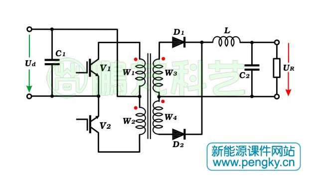

   推挽式功率變換電路
推挽式功率變換電路是雙象限變換電路,見(jiàn)圖5,W1與W2圈數(shù)都為N1,構(gòu)成一個(gè)有中間抽頭的線圈,作為輸出變壓器的初級(jí),W3與W4圈數(shù)都為N2,構(gòu)成一個(gè)有中間抽頭的線圈,作為輸出變壓器的次級(jí),V1與V2交替導(dǎo)通,在次級(jí)就會(huì)感生電壓,經(jīng)全波整流后濾波到負(fù)載。變壓器兩側(cè)電壓之比為N1與N2之比,通過(guò)變壓器可輸出高低不同的多種電壓;而且變壓器把太陽(yáng)電池與用戶隔離開(kāi)來(lái),有利于系統(tǒng)的安全。有關(guān)細(xì)節(jié)請(qǐng)查閱其他書(shū)籍或資料。
圖5 推挽式變換電路
推挽式功率變換電路電路簡(jiǎn)單,使用器件少,但開(kāi)關(guān)管要承受兩倍的輸入電壓,一般只在微、小型變換器中使用。

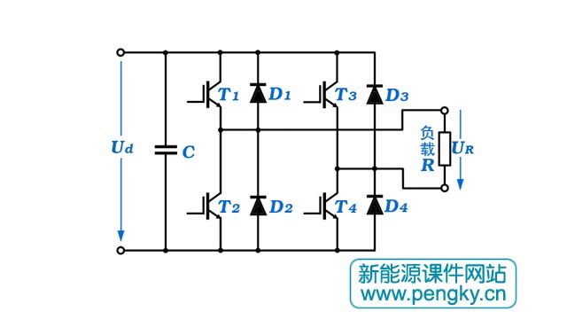

   單相全橋變換電路
圖6是單相全橋變換電路。
圖6  單相全橋變換電路
圖中Ud是直流輸入電壓,為穩(wěn)定電壓配有電容C,4個(gè)開(kāi)關(guān)晶體管T1、T2、T3、T4,4個(gè)開(kāi)關(guān)管的保護(hù)二極管(續(xù)流二極管)D1、D2、D3、D4,輸出交流電到負(fù)載R。下面就具體分析這個(gè)電路。圖7與圖8是輸出正向與負(fù)向電流流向圖,為清晰起見(jiàn)把電路簡(jiǎn)化,只保留主要器件。

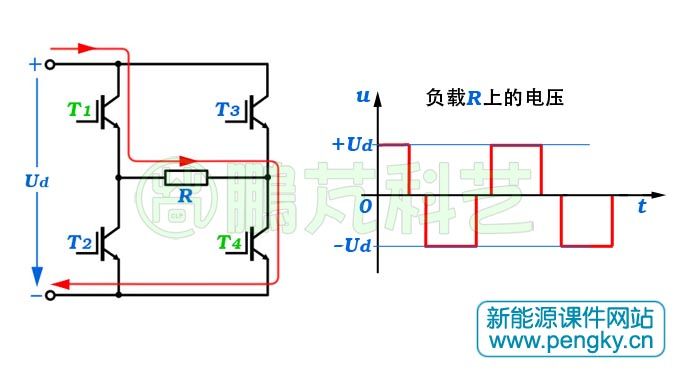

當(dāng)開(kāi)關(guān)管T1與T4導(dǎo)通,T3、T2關(guān)斷,時(shí),在負(fù)載R上有正向電流通過(guò),輸出正向電壓,見(jiàn)圖7。
圖7 單相全橋方波正向輸出

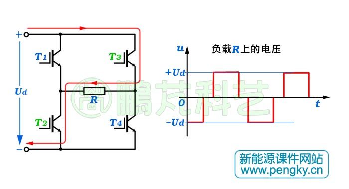

當(dāng)開(kāi)關(guān)管T3與T2導(dǎo)通,T1、T4關(guān)斷,時(shí),在負(fù)載R上有負(fù)向電流通過(guò),輸出負(fù)向電壓,見(jiàn)圖8。
圖8 單相全橋方波負(fù)向輸出

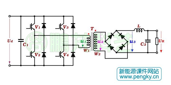

圖9是帶變壓器輸出的全橋直流變換電路,采用變壓器T將輸入的光伏電源與輸出方的負(fù)載隔離,并實(shí)現(xiàn)電壓的變比。在變壓器次級(jí)采用了橋式全波整流與LC濾波。
圖9  變壓器隔離的單相全橋變換電路

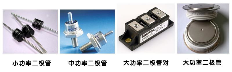

    不可控器件

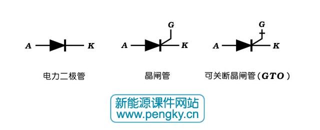

電力二極管是用于整流電路,把交流電變?yōu)橹绷麟姟V饕獏?shù)與要求是:正向?qū)娏鞔,?dǎo)通時(shí)正向壓降小,反向耐壓高。圖12電力二極管圖片,圖14左圖是電力二極管的圖形符號(hào)。
圖12 電力二極管圖片

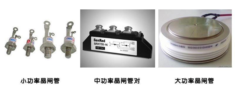

    半控型器件
晶閘管,也叫可控硅,是可控制導(dǎo)通的二極管,用于可控整流。晶閘管除了門(mén)極觸發(fā)電流與門(mén)極觸發(fā)電壓等參數(shù),其他參數(shù)要求類同電力二極管。圖13是晶閘管圖片,圖14中圖是晶閘管圖形符號(hào),圖14右圖是可關(guān)斷晶閘管圖形符號(hào)。
圖13 晶閘管圖片
圖14 電力二極管與晶閘管圖形符號(hào)

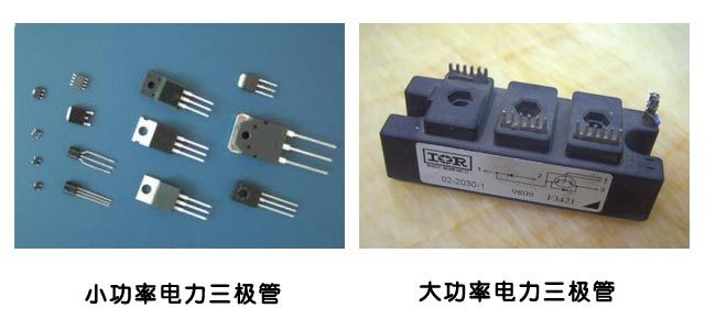

   全控型器件
可通過(guò)控制信號(hào)控制其導(dǎo)通或關(guān)斷的器件,主要有電力晶體管、電力場(chǎng)效應(yīng)晶體管、絕緣柵雙極晶體管等,目前在電力變換與逆變電路中主要采用的是后兩種晶體管。

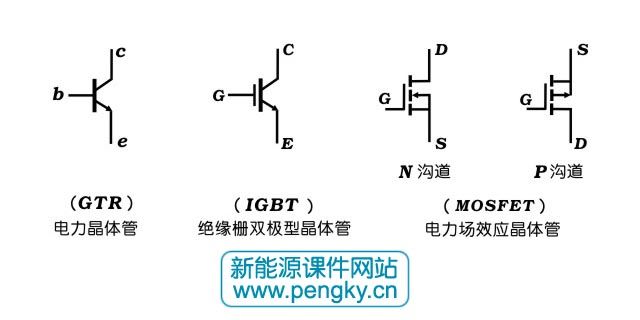

電力場(chǎng)效應(yīng)晶體管、絕緣柵雙極晶體管具有開(kāi)關(guān)速度快,工作頻率高,輸入阻抗高,所需驅(qū)動(dòng)功率小,耐壓高,導(dǎo)通電壓低,熱穩(wěn)定性好。下面把這種電力電子器件簡(jiǎn)稱為電力三極管、開(kāi)關(guān)晶體管或開(kāi)關(guān)管。圖15為電力三極管圖片,圖16為電力三極管圖形符號(hào)。
圖15 電力三極管圖片
圖16 電力三極管圖形符號(hào)
