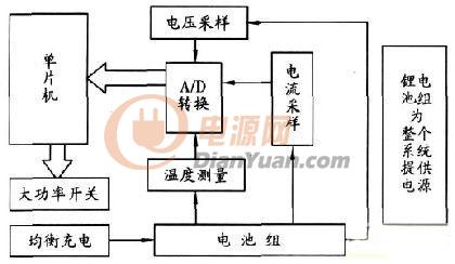

本系統(tǒng)以單片機(jī)為數(shù)據(jù)處理和控制的核心,將任務(wù)設(shè)計(jì)分解為電壓測(cè)量、電流測(cè)量、溫度測(cè)量、開(kāi)關(guān)控制、電源、均衡充電等功能模塊。 系統(tǒng)的總體框圖如圖1所示。
電池組電壓、電流、溫度等信息通過(guò)電壓采樣、電流采樣和溫度測(cè)量電路,加到信號(hào)采集部分的A /D輸入端。 A /D模塊將輸入的模擬信號(hào)轉(zhuǎn)換為數(shù)字信號(hào),并傳輸給單片機(jī)。 單片機(jī)作為數(shù)據(jù)處理和控制的核心,一方面實(shí)時(shí)監(jiān)控電池組的各項(xiàng)性能指標(biāo)和狀態(tài),一方面根據(jù)這些狀態(tài)參數(shù)控制驅(qū)動(dòng)大功率開(kāi)關(guān)。 由于使用了單片機(jī),使系統(tǒng)具有很大的靈活性,便于實(shí)現(xiàn)各種復(fù)雜控制,從而能方便地對(duì)系統(tǒng)進(jìn)行功能擴(kuò)展和性能改進(jìn)。

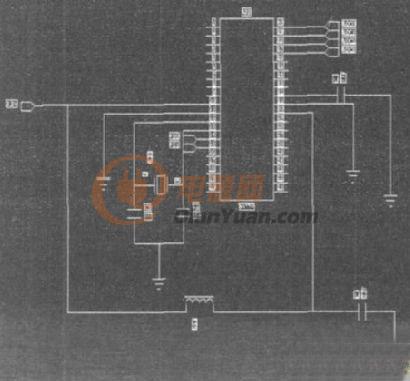

單片機(jī)的輸入輸出設(shè)計(jì)如圖2所示。 由電源部分降壓、穩(wěn)壓得到的3. 3 V電壓通過(guò)端口10為單片機(jī)提供工作電壓;端口12和13為反向振蕩放大器與片內(nèi)時(shí)鐘操作電路的輸入端和反向振蕩放大器的輸出端,為單片機(jī)提供工作晶振;端口30是端口A與A /D轉(zhuǎn)換器的電源,使用ADC時(shí)通過(guò)一個(gè)低通濾波器與端口10的VCC連接;端口37,38的ADC3, ADC2是經(jīng)過(guò)轉(zhuǎn)換后待檢測(cè)的電壓、電流值;端口39, 40的ADC1,ADC0是經(jīng)過(guò)溫度傳感器轉(zhuǎn)換后的溫控電壓值。
圖2 單片機(jī)的外圍電路設(shè)計(jì)

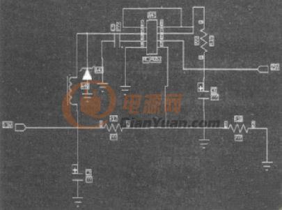

穩(wěn)壓電源是單片機(jī)系統(tǒng)的重要組成部分,它不僅為系統(tǒng)提供多路電源電壓,還直接影響到系統(tǒng)的技術(shù)指標(biāo)和抗干擾性能。 ATmega16 L單片機(jī)的工作電壓為2. 7~5. 5 V,為保證單片機(jī)穩(wěn)定的工作電壓為3. 3 V. 穩(wěn)壓部分是由MC34063構(gòu)成的DC /DC變換控制電路,從電池組分出的25 V電壓經(jīng)過(guò)電路降壓、穩(wěn)壓,輸出3. 3 V,供保護(hù)電路工作,其電路如圖3所示。
圖3 穩(wěn)壓電源模塊電路

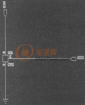

待測(cè)的電壓通過(guò)集成運(yùn)算放大器LM358,將輸出送至單片機(jī)進(jìn)行檢測(cè)。 LM358內(nèi)部包括2個(gè)獨(dú)立、高增益、內(nèi)部頻率補(bǔ)償?shù)碾p運(yùn)算放大器,適合于電源電壓范圍很寬的單電源使用和雙電源工作模式,由于其低功耗電流,也適合于電池。 用霍爾傳感器UGN - 3501 M 檢測(cè)直流電流。 UGN -3501M是集成型霍爾傳感器,采用差動(dòng)霍爾電壓輸出,檢測(cè)靈敏度為1. 4 V /0. 1T.
電壓電流檢測(cè)電路的設(shè)計(jì)如圖4 所示。 運(yùn)算放大器LM358的5, 6引腳所接的BB,AA為待測(cè)的充電、放電電壓,經(jīng)過(guò)放大后由7腳輸出至單片機(jī)進(jìn)行檢測(cè),當(dāng)檢測(cè)到待測(cè)電壓達(dá)到過(guò)充、過(guò)放保護(hù)電壓時(shí),由單片機(jī)控制斷開(kāi)充放電回路。 電流檢測(cè)通過(guò)霍爾傳感器完成,如圖4所示,將從UGN -3501M1, 8引腳輸出的霍爾電壓uH 接至LM358的3, 4引腳,經(jīng)過(guò)放大后從1 腳輸出ADC3 至單片機(jī),進(jìn)行過(guò)電流保護(hù)。 UGN - 3501M 的5, 6, 7引腳連接調(diào)整電位器,用以補(bǔ)償不等位電勢(shì),同時(shí)改善線性。 調(diào)整5, 6引腳外接電阻R16,可使輸出霍爾電壓uH 與磁場(chǎng)強(qiáng)度有較好的線性關(guān)系。
圖4 電壓電流檢測(cè)電路

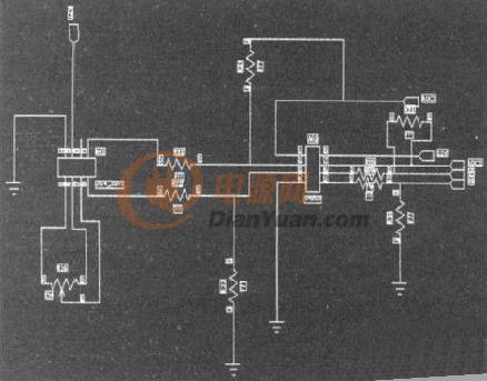

溫度檢測(cè)和控制模塊選用電壓輸出型的半導(dǎo)體溫度傳感器LM60. 該傳感器是一種已校正的集成化溫度傳感器,它的工作溫度范圍是- 40 ℃至125 ℃,工作電壓范圍是2. 7 V至10 V. 信號(hào)輸出與溫度成正比,信號(hào)大小可達(dá)+ 6. 25 mV /℃。
基于LM60的溫度檢測(cè)電路如圖5所示。 由穩(wěn)壓部分輸出的3. 3 V 電源為此電路供電,經(jīng)過(guò)溫度傳感器將探測(cè)點(diǎn)的溫度轉(zhuǎn)化為電壓值通過(guò)ADC0,ADC1輸出,再將ADC0, ADC1送入單片機(jī)進(jìn)行檢測(cè),當(dāng)電壓值達(dá)到溫控要求時(shí),單片機(jī)控制開(kāi)關(guān)通斷。
圖5 溫度檢測(cè)電路

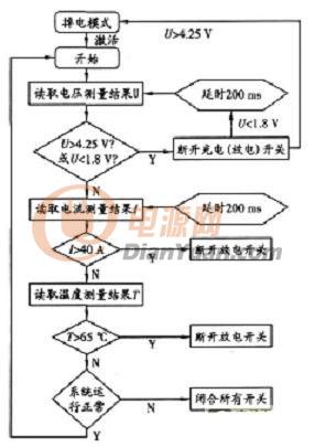

在電池組空載的時(shí)候,系統(tǒng)進(jìn)入掉電模式,以使功耗降至最低;當(dāng)電池組接入負(fù)載或?qū)﹄姵亟M充電時(shí),單片機(jī)被激活,由低功耗掉電模式轉(zhuǎn)入正常工作模式,并持續(xù)運(yùn)作。 整個(gè)程序的流程如圖6所示。
