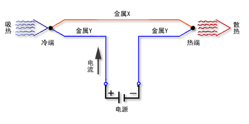

      半導(dǎo)體電子制冷又稱熱電制冷,或者溫差電制冷,它是利用"帕爾帖效應(yīng)"的一種制冷方法,與壓縮式制冷和吸收式制冷并稱為世界三大制冷方式。
      1843年,法國物理學(xué)家帕爾帖在銅絲的兩頭各接一根鉍絲,再將兩根鉍絲分別接到直流電源的正負(fù)極上,通電后,他驚奇的發(fā)現(xiàn)一個(gè)接頭變熱,另一個(gè)接頭變冷;這個(gè)現(xiàn)象后來就被稱為"帕爾帖效應(yīng)"。
      "帕爾帖效應(yīng)"的物理原理為:電荷載體在導(dǎo)體中運(yùn)動形成電流,由于電荷載體在不同的材料中處于不同的能級,當(dāng)它從高能級想低能級運(yùn)動時(shí),就會釋放出多余的熱量。反之,就需要從外界吸收熱量(即表現(xiàn)為制冷)。
      所以,"半導(dǎo)體電子制冷"的效果就主要取決于電荷載體運(yùn)動的兩種材料的能級差,即熱電勢差。純金屬的導(dǎo)電導(dǎo)熱性能好,但制冷效率極低(不到1%)。半導(dǎo)體材料具有極高的熱電勢,可以成功的用來做小型的熱電制冷器。
      經(jīng)過多次實(shí)驗(yàn),科學(xué)家發(fā)現(xiàn):P型半導(dǎo)體(Bi2Te3-Sb2Te3)和N型半導(dǎo)體 (Bi2Te3-Bi2Se3)的熱電勢差最大,應(yīng)用中能夠在冷接點(diǎn)處表現(xiàn)出明顯制冷效果。

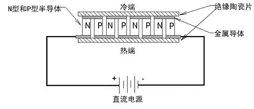

  通上電源之後,冷端的熱量被移到熱端,導(dǎo)致冷端溫度降低,熱端溫度升高,這就是著名的Peltier effect。這現(xiàn)象最早是在1821年,由一位德國科學(xué)家Thomas Seeback首先發(fā)現(xiàn),不過他當(dāng)時(shí)做了錯誤的推論,并沒有領(lǐng)悟到背後真正的科學(xué)原理。到了1834年,一位法國表匠,同時(shí)也是兼職研究這現(xiàn)象的物理學(xué)家Jean Peltier,才發(fā)現(xiàn)背後真正的原因,這個(gè)現(xiàn)象直到近代隨著半導(dǎo)體的發(fā)展才有了實(shí)際的應(yīng)用,也就是[致冷器]的發(fā)明(注意,這種叫致冷器,還不叫半導(dǎo)體致冷器)。下面我們來看一下半導(dǎo)體致冷器的結(jié)構(gòu):

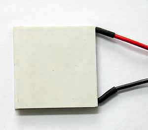

       由許多N型和P型半導(dǎo)體之顆;ハ嗯帕卸桑鳱 P之間以一般的導(dǎo)體相連接而成一完整線路,通常是銅、鋁或其他金屬導(dǎo)體,最後由兩片陶瓷片像夾心餅乾一樣夾起來,陶瓷片必須絕緣且導(dǎo)熱良好,外觀如右圖所示,看起來像三明治(下圖為實(shí)物圖):
正視圖
側(cè)視圖
