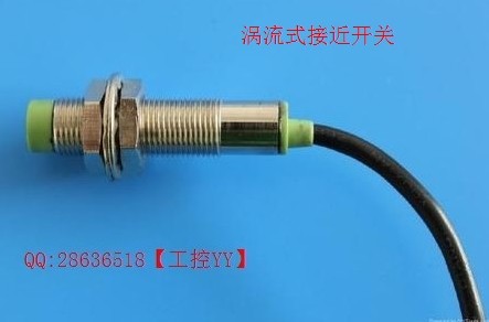

 渦流式接近開關(guān)
這種開關(guān)有時(shí)也叫電感式接近開關(guān)。它是利用導(dǎo)電物體在接近這個(gè)能產(chǎn)生電磁場接近開關(guān)時(shí),使物體內(nèi)部產(chǎn)生渦流。這個(gè)渦流反作用到接近開關(guān),使開關(guān)內(nèi)部電路參數(shù)發(fā)生變化,由此識(shí)別出有無導(dǎo)電物體移近,進(jìn)而控制開關(guān)的通或斷。這種接近開關(guān)所能檢測的物體必須是導(dǎo)電體。

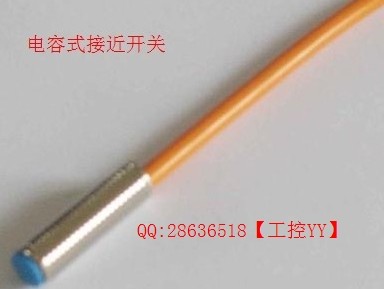

 電容式接近開關(guān)
這種開關(guān)的測量通常是構(gòu)成電容器的一個(gè)極板,而另一個(gè)極板是開關(guān)的外殼。這個(gè)外殼在測量過程中通常是接地或與設(shè)備的機(jī)殼相連接。當(dāng)有物體移向接近開關(guān)時(shí),不論它是否為導(dǎo)體,由于它的接近,總要使電容的介電常數(shù)發(fā)生變化,從而使電容量發(fā)生變化,使得和測量頭相連的電路狀態(tài)也隨之發(fā)生變化,由此便可控制開關(guān)的接通或斷開。這種接近開關(guān)檢測的對象,不限于導(dǎo)體,可以絕緣的液體或粉狀物等。

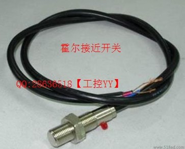

 霍爾接近開關(guān)
霍爾元件是一種磁敏元件。利用霍爾元件做成的開關(guān),叫做霍爾開關(guān)。當(dāng)磁性物件移近霍爾開關(guān)時(shí),開關(guān)檢測面上的霍爾元件因產(chǎn)生霍爾效應(yīng)而使開關(guān)內(nèi)部電路狀態(tài)發(fā)生變化,由此識(shí)別附近有磁性物體存在,進(jìn)而控制開關(guān)的通或斷。這種接近開關(guān)的檢測對象必須是磁性物體。

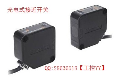

 光電式接近開關(guān)
利用光電效應(yīng)做成的開關(guān)叫光電開關(guān)。將發(fā)光器件與光電器件按一定方向裝在同一個(gè)檢測頭內(nèi)。當(dāng)有反光面(被檢測物體)接近時(shí),光電器件接收到反射光后便在信號(hào)輸出,由此便可“感知”有物體接近。
