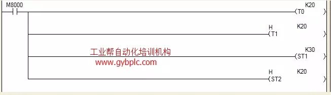

       T為普通定時(shí)器,和FX一樣都是從0開始增加的定時(shí)器,
       ST為累計(jì)定時(shí)器,也叫積算定時(shí)器或保持定時(shí)器,就是其面的條件不成立了,ST里面的值不會(huì)清零,會(huì)保持下來,等再次接通了后,就會(huì)從這個(gè)保持的數(shù)開始增加。一般使用RST來復(fù)位ST。平常軟件默認(rèn)使用累計(jì)定時(shí)器的個(gè)數(shù)為0,想使用累計(jì)定時(shí)器,就需要在參數(shù)里面設(shè)置分配累計(jì)定時(shí)器,同時(shí)普通定時(shí)器的數(shù)量就會(huì)相應(yīng)的減少,它們的數(shù)量和是一定的。這點(diǎn)類似于松下里面FP系列里面定時(shí)器和計(jì)數(shù)器的總數(shù)量一定,增加定時(shí)器的個(gè)數(shù)就會(huì)減少計(jì)數(shù)器的個(gè)數(shù)!
       注:Q系列PLC中的這兩種定時(shí)器都是按定時(shí)器的單位分為:低速定時(shí)器和高速定時(shí)器,它不像FX里面是按照定時(shí)器的編號來定義定時(shí)器的單位,比如100ms.10ms.1ms  而是根據(jù)指令的不同來定義的,如果OUT T0   就是低速定時(shí)器,如果OUTH T0,  那么就是高速定時(shí)器!具體的低速和高速的單位是多少,需要在參數(shù)設(shè)置里面來定義!一般默認(rèn)低速為100ms,高速為10ms
       如果需要用到倒計(jì)時(shí)的話,可以用設(shè)定值減去當(dāng)前值,得到的數(shù)據(jù)就是倒計(jì)時(shí)的數(shù)據(jù)
