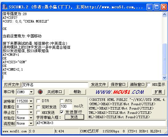

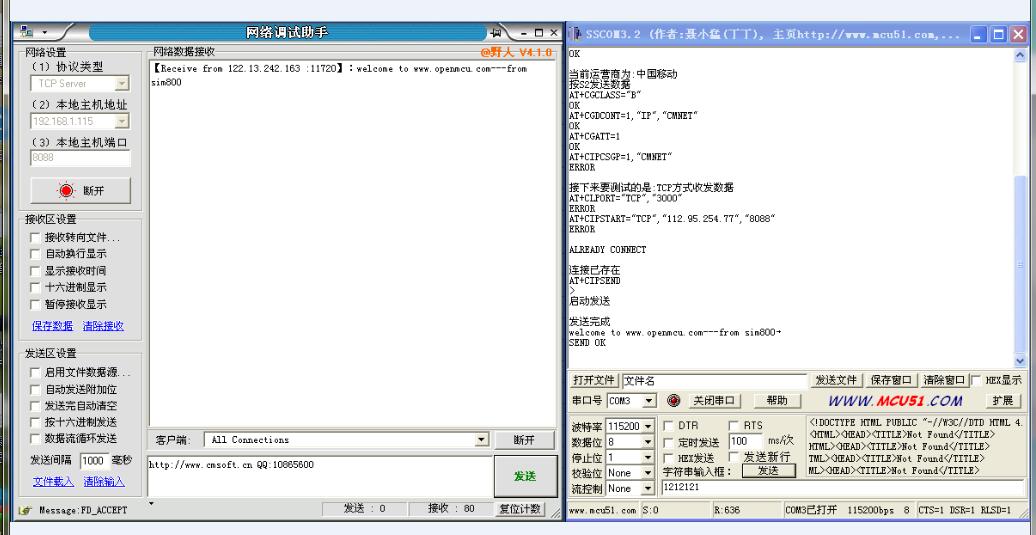

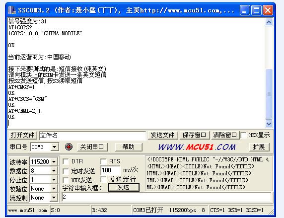

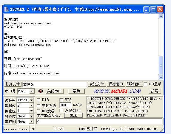

例程為使用SIM800通過GPRS收發(fā)數(shù)據(jù)的演示程序。
我的實(shí)驗(yàn)顯示:程序運(yùn)行后,設(shè)置好路由的DMZ,打開網(wǎng)絡(luò)調(diào)試助手, 設(shè)置端口號為8088,
                            點(diǎn)擊連接,按下開發(fā)板的S2,網(wǎng)絡(luò)調(diào)試助手會顯示從SIM800發(fā)出的數(shù)據(jù):
                    welcome to wwwopenmcucom---from sim800 ,同時(shí),在網(wǎng)絡(luò)調(diào)試助手
                                        的發(fā)送輸入欄敲入要發(fā)送的數(shù)據(jù),在串口調(diào)試助手也可以看到SIM800接收到的數(shù)據(jù).
                            (ST板子啟動前,應(yīng)先把GSM模塊啟動)---GSM模塊啟動方式,接通9V-1A電源到GSM模塊,按下開關(guān),并按住按鍵1S.
