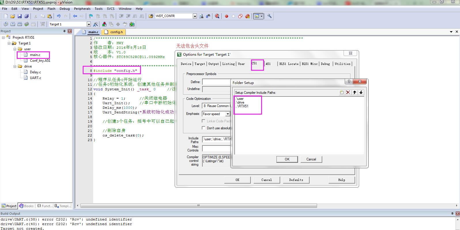

在建立RTX51系統(tǒng)時,文件中無法包含其他的頭文件進去,路徑設置沒有問題,如下圖:

如果提示找不到STC89C5xRC.H頭文件,請把config.h文件中的<STC89C5xRC.H>,改為"STC89C5xRC.H"

Config.h應該改為這個如下
#ifndef __CONFIG_H
#define __CONFIG_H
#include <STC89C5xRC.H>
#include <RTX51TNY.H>
#include <intrins.h>
#define uint  unsigned int
#define uchar unsigned char
#include "Delay.h"
#include "UART.h"
sbit Relay = P3^6;  //繼電器
#endif
然后你沒有定義Uart_SendString這個函數(shù)
ID:97438 發(fā)表于 2016-8-18 15:48 | 顯示全部樓層
首先你#define 怎么使用不理解,正確的使用方式是像我上面的那樣的~#define 是第一個單詞代表后面的東西、你原來的寫法是錯的
ID:97438 發(fā)表于 2016-8-18 15:51 | 顯示全部樓層
然后,你對系統(tǒng)編譯的時候是怎么工作的不熟悉,假設你原來的#define是正確的,然后就變成這樣
#include "Delay.h"
#include "UART.h"
那么,編譯的時候,在delay.h和uart.h是找不到 uint和uchar 這兩個東西的

嗯,解決了謝謝,腦子糊涂了,這都能定義錯,無法加載頭文件還沒來得及加Uart_SendString函數(shù),謝謝啦
ID:97438 發(fā)表于 2016-8-18 15:53 | 顯示全部樓層
所以,并不是rtx51系統(tǒng)的問題,也不是keil的問題,是你自己寫程序的時候沒有注意~
建議1:頭文件要分級,不要出現(xiàn)你包含我,我包含你這樣的情況
建議2:遇到問題先從自己入手,看編譯器的輸出提示,檢查自己的程序
建議3:C語言基礎要學好
