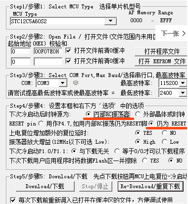

# HEX文件燒寫時(shí)需選擇“內(nèi)部RC時(shí)鐘”
# 本制作采用STC12C5A60S2單片機(jī),不可以用其他型號(hào)單片機(jī)替代

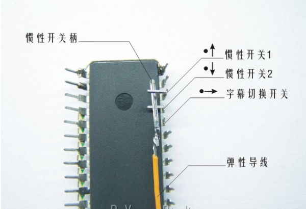

# 慣性開關(guān)在制作時(shí)注意靜止時(shí)開關(guān)柄到左右觸點(diǎn)間的距離應(yīng)盡量相等

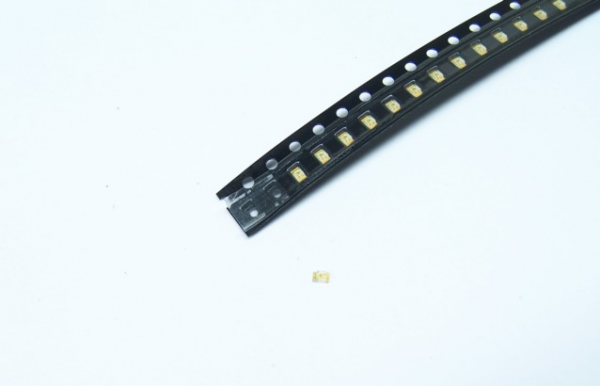

- 0805型貼片式LED燈(16pcs)

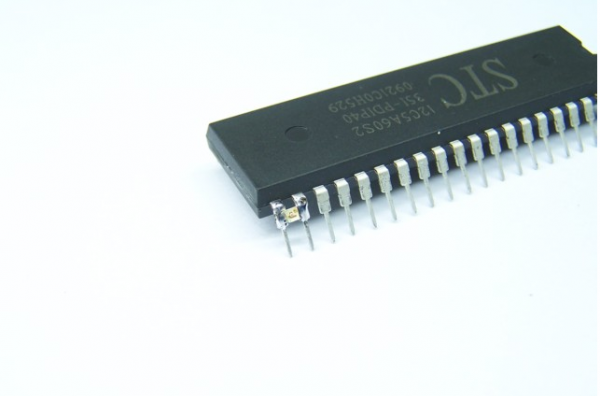

- 用攝子取出貼片LED燈并焊接在單片機(jī)引腳上
- 從P2.0引腳開始焊接 左邊焊LED負(fù)極(P2.0負(fù)極、P2.1正極)
- 依次焊接16個(gè)LED燈到P0.2引腳為止
- 將一支廢棄元器件引腳對折并焊接在彈性導(dǎo)線上
- 彈性導(dǎo)線的另一端焊接在單片機(jī)的第20腳上(GND) 注意掌握導(dǎo)線長度 155448uq6rukta7iio98s9.png.thumb.jpg
- 使之形成慣性開關(guān)的兩個(gè)觸點(diǎn) 再把P1.4引腳略向內(nèi)彎曲形成側(cè)撞觸點(diǎn)

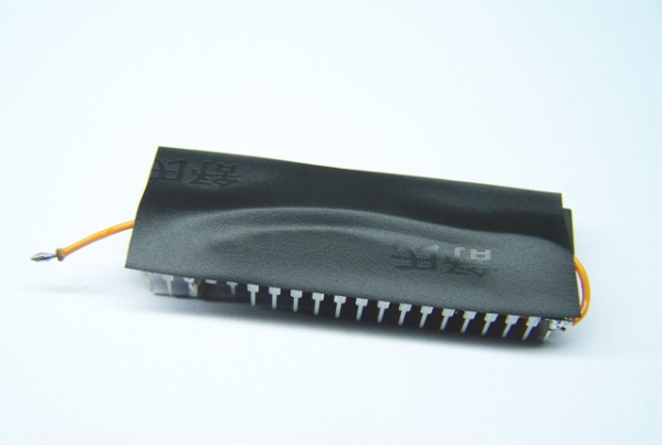

將鈕扣電池重疊后放入正、負(fù)極接口處
- 最后將單片機(jī)連同電池一并塞進(jìn)塑料殼中
- 用透明膠帶把開口處包好 - 因搖動(dòng)時(shí)的離心力向上所以單片機(jī)及電池不會(huì)向下滑落 無需設(shè)計(jì)下方固定 1555481yznu4l9upkmmtny.png.thumb.jpg
