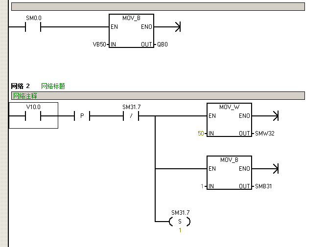

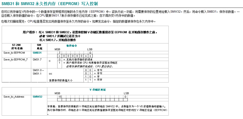

V區(qū):通過(guò)SMB31和SMB32來(lái)實(shí)現(xiàn)
SMB31和SMW32是S7-200一個(gè)特殊寄存器,專(zhuān)門(mén)用于將V區(qū)寫(xiě)入EEPROM
SMB31為傳輸請(qǐng)求和存儲(chǔ)類(lèi)型
SMW32為存儲(chǔ)的V區(qū)位置
詳細(xì)說(shuō)明請(qǐng)參考上圖或在“幫助”搜索“SMB31”
使用方法:編寫(xiě)程序如下
