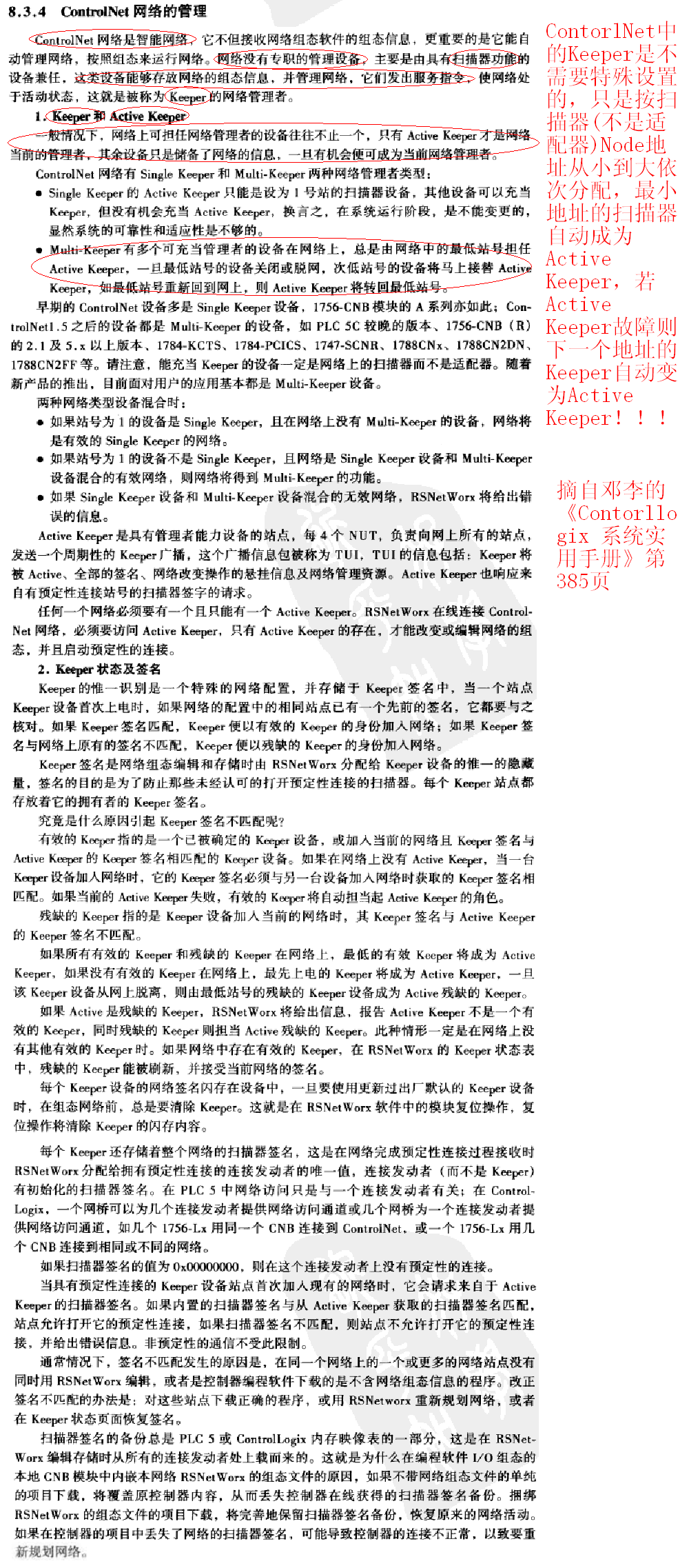

ContorlNet控制網(wǎng)中的管理者Keeper
ID:140343 發(fā)表于 2016-9-24 20:25 | 只看該作者 回帖獎勵 |倒序瀏覽 |閱讀模式
注意要使用rsnetwokrx for ContorlNet對ContorlNet控制網(wǎng)進行配置,當(dāng)然Contorllogix中也要進行模塊設(shè)置!
如果Keeper配置不合適,可以清除Keeper的設(shè)置,然后再使用
rsnetwokrx for ContorlNet對ContorlNet進行設(shè)置!
注意清除keeper的方法,可百度,也可查看本人的日志
