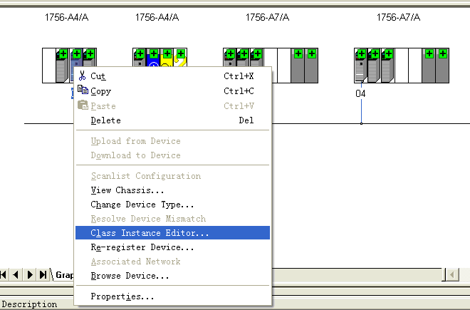

4.    點(diǎn)擊online圖標(biāo),掃描ControlNet網(wǎng)絡(luò),當(dāng)界面中出現(xiàn)系統(tǒng)的所有模塊時(shí),對(duì)著相應(yīng)的節(jié)點(diǎn),如1756-CNBR,點(diǎn)擊右鍵,選擇“ClassInstance Editor”

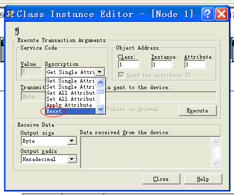

5.在出現(xiàn)的提示界面中,點(diǎn)擊“Yes”確認(rèn),之后會(huì)出現(xiàn)如下的界面,選擇Reset選項(xiàng)

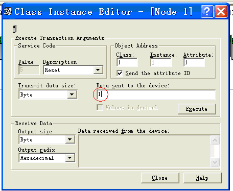

6.Data sentto the device中輸入1,如下所示,然后點(diǎn)擊Execute按鍵。
