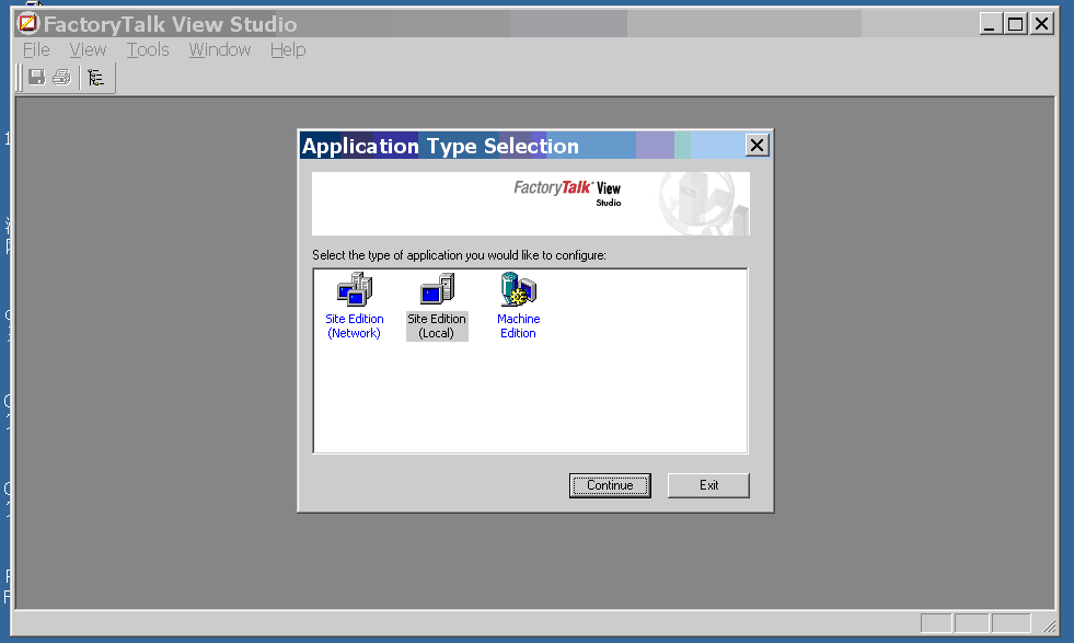

A)打開(kāi)FactoryTalkSE,出現(xiàn)下面的對(duì)話框:
選擇第二個(gè)選項(xiàng):Site Edition(Local)(創(chuàng)建本地的項(xiàng)目而不是網(wǎng)絡(luò)上的項(xiàng)目),然后點(diǎn)擊Continue,繼續(xù)。

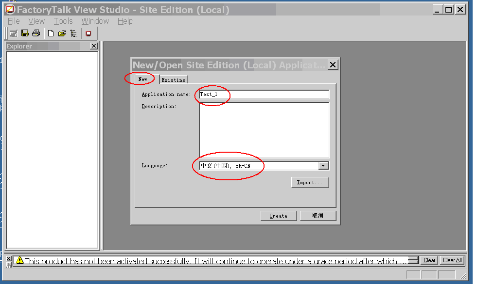

B)選擇創(chuàng)建新項(xiàng)目而不是打開(kāi)已經(jīng)存在的項(xiàng)目(選擇”New”而不是”Existing”),并給項(xiàng)目命名為T(mén)est_1,(可以為其他名字這里只是為了敘述方便),選擇語(yǔ)言為中文,然后點(diǎn)擊Create按鈕繼續(xù),機(jī)器的配置不同可能需要不同的時(shí)間,可能為幾分鐘。

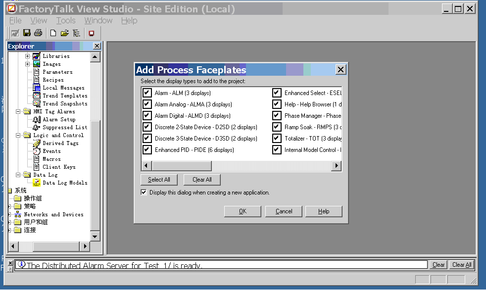

C)出現(xiàn)下面的畫(huà)面,在其中的對(duì)話框”Add Process Faceplates”中,我們?nèi)∠催x”Display thee dialog wher creating a new application”選項(xiàng),不然以后每次新創(chuàng)建項(xiàng)目都會(huì)出現(xiàn)該對(duì)話框,除非你確實(shí)需要添加對(duì)話框中列出的東東(當(dāng)然你可以全部選擇或選擇一部分或全部取消),接著點(diǎn)擊OK按鈕。

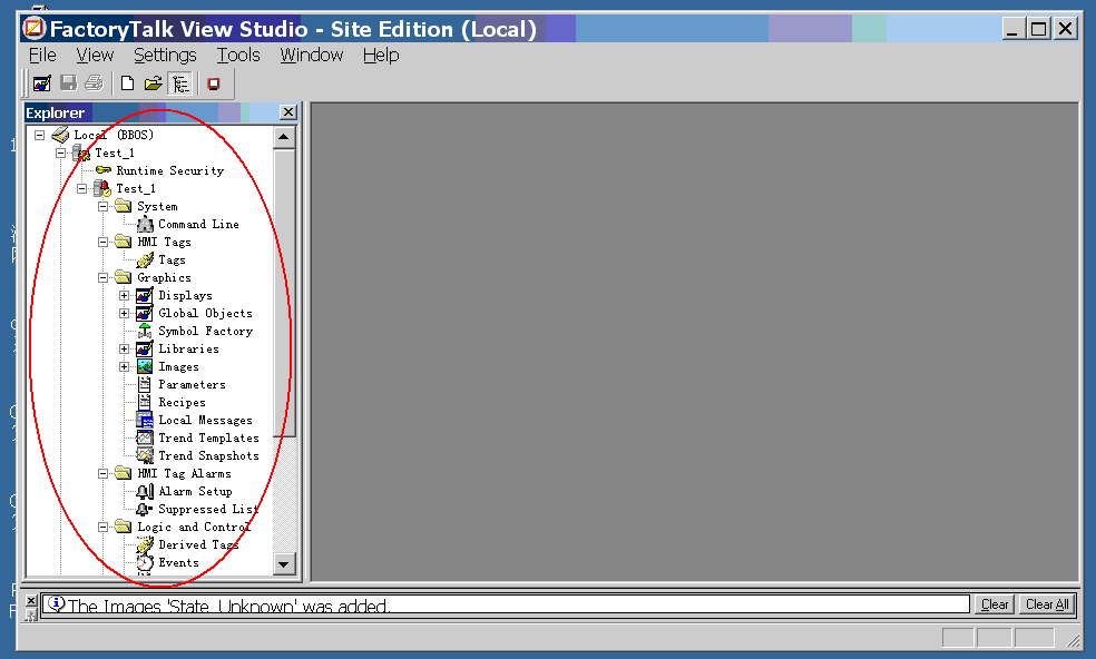

D) 然后就變成了下面的畫(huà)面,然后就可以創(chuàng)建服務(wù)器、變量、畫(huà)面、報(bào)警等具體內(nèi)容了,在此不再深入了。

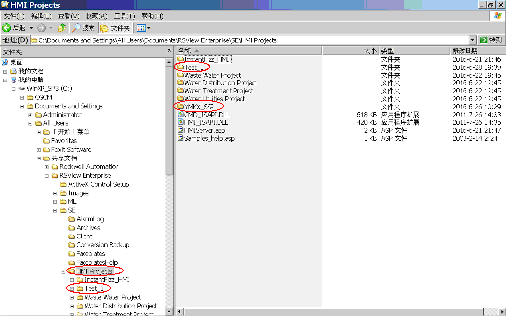

E)創(chuàng)建新項(xiàng)目Test_1后查看該項(xiàng)目所在的目錄HMI Projects,可以看到Factory Talk SE已經(jīng)為項(xiàng)目Test_1創(chuàng)建了一個(gè)子目錄Test_1(如圖中的紅色所圈出的東東),而YMKX_SSP是其它已經(jīng)存在的項(xiàng)目,其它的目錄里應(yīng)該是系統(tǒng)自帶的示例,由此可見(jiàn)一個(gè)項(xiàng)目對(duì)應(yīng)的是一個(gè)目錄而不是一個(gè)單獨(dú)的文件!而我們可能會(huì)經(jīng)�?吹揭粋€(gè)apa文件,可能是通過(guò)其它途徑得到,我們可以猜測(cè)該文件應(yīng)該是將某個(gè)項(xiàng)目子目錄里所有的文件綜合而成的一個(gè)文件(可以想象成將目錄打包成一個(gè)rar文件,這里只是比喻而已,關(guān)鍵是不知道Rockwell公司是否還有背后其它的貓膩哦),如果要打開(kāi)apa文件里的項(xiàng)目,就要通過(guò)一定的手段將apa文件里的內(nèi)容恢復(fù)成一個(gè)項(xiàng)目子目錄,而之后對(duì)項(xiàng)目的編輯就不是對(duì)apa文件的編輯,而是對(duì)項(xiàng)目子目錄里的內(nèi)容進(jìn)行編輯了,所以如果要進(jìn)行備份或轉(zhuǎn)送給其它人,就要通過(guò)一定的途徑(Factory Talk SE中帶該工具)將項(xiàng)目綜合成apa文件后再傳送給其他人或備份,如果只是拷貝apa文件就只是將apa文件中自身的內(nèi)容而不是修改后的項(xiàng)目進(jìn)行備份或傳送給其他人了。

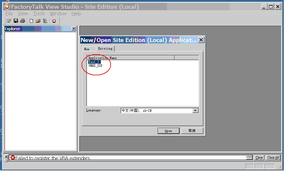

B)選擇打開(kāi)已經(jīng)存在的項(xiàng)目而不是創(chuàng)建新項(xiàng)目(選擇” Existing New”而不是” New”),可以看到在”Existing”中列出了當(dāng)前有效的項(xiàng)目名稱,這里有兩個(gè),其中一個(gè)是我們先前新創(chuàng)建的Test_1,另外一個(gè)是YMKX_SSP是另外一個(gè)已經(jīng)存在的項(xiàng)目,這可以從2.E中的項(xiàng)目目錄看出來(lái),至于其它項(xiàng)目子目錄對(duì)應(yīng)的東東為啥沒(méi)有顯示出來(lái)就不得而知了,選中一個(gè)項(xiàng)目后在語(yǔ)言框中自動(dòng)顯示出該項(xiàng)目對(duì)應(yīng)的語(yǔ)言,點(diǎn)擊Open按鈕就打開(kāi)該項(xiàng)目了,以后就可以繼續(xù)編輯操作了。

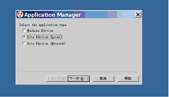

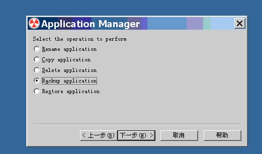

A)打開(kāi)ApplicationManager程序,可以在開(kāi)始菜單中找到(windows系統(tǒng)),要仔細(xì)查看,找到后最好放到桌面上便于以后操作。打開(kāi)后如下圖,我們選擇第二項(xiàng)”Site Edition (Local)”,也就是操作本地機(jī)器上的項(xiàng)目,然后點(diǎn)擊下一步。
B)在下面的窗口中選擇”Backup application”選項(xiàng)。各選項(xiàng)含義如下:
        a、Rename application,重新命名項(xiàng)目
        b、Copy application,復(fù)制項(xiàng)目
              c、Deleteapplication,刪除項(xiàng)目
              d、Backupapplication,備份項(xiàng)目
              e、Restoreapplication,恢復(fù)項(xiàng)目

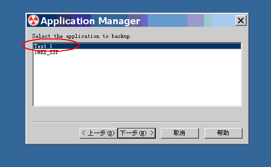

C)然后在下面的窗口中選擇Test_1項(xiàng)目,然后點(diǎn)擊下一步。

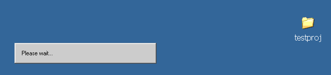

E)然后會(huì)出現(xiàn)一個(gè)不帶邊框的對(duì)話框,上面提示”P(pán)lease wait…”,根據(jù)項(xiàng)目的復(fù)雜程度,該過(guò)程時(shí)間不同,該操作結(jié)束后,該對(duì)話框會(huì)消失。

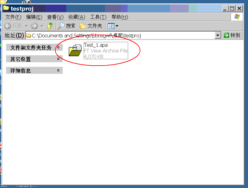

F)操作結(jié)束后可以在testproj目錄里看到備份后的文件Test_1.apa,然后就可以將該文件復(fù)制到其它地方或傳送給其他人了,如下圖所示。

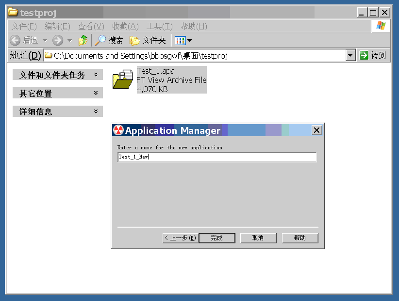

5、  在項(xiàng)目損壞或得到其他人發(fā)送過(guò)來(lái)的apa文件后,就可以將apa文件中的項(xiàng)目恢復(fù)出來(lái),本文就以上面歸檔后的Test_1.apa文件為列子說(shuō)明如何操作。

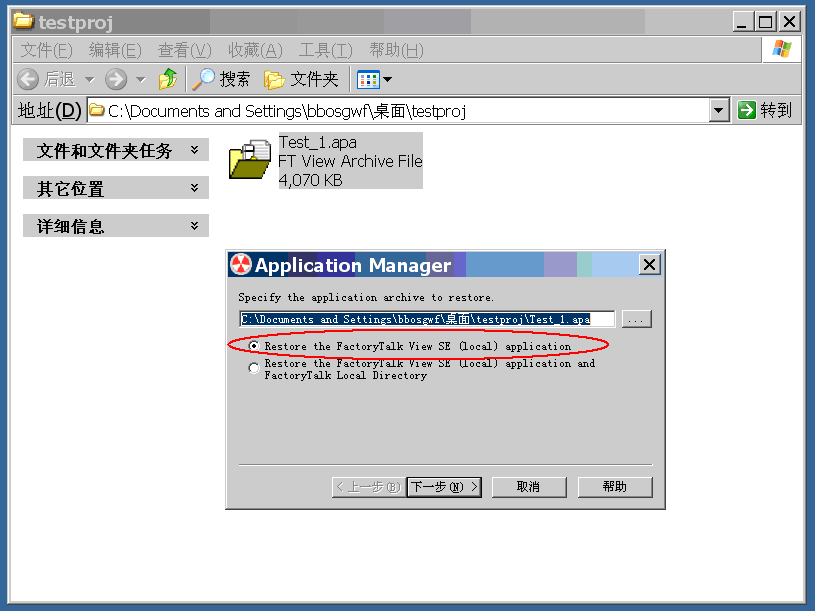

A)     找到apa文件,如下圖。
B)      雙擊該文件,接著就會(huì)彈出一個(gè)對(duì)話框,如下所示,我們選擇第一個(gè)選項(xiàng),在文本框中會(huì)顯示出當(dāng)前歸檔文件的目錄和名稱,然后點(diǎn)擊下一步。
C)接著在彈出的對(duì)話框中輸入項(xiàng)目的名字,因?yàn)楸緳C(jī)中已經(jīng)有Test_1的項(xiàng)目了,如果恢復(fù)的時(shí)候名字不變,就不能恢復(fù)了,所以這里另外給了一個(gè)名字Test_1_New,如果非要還原成Test_1,則要使用ApplicationManager先刪除當(dāng)前機(jī)器上的Test_1然后再恢復(fù)即可,至于怎么刪除當(dāng)前機(jī)器上的項(xiàng)目,可以參考備份項(xiàng)目操作,選擇刪除項(xiàng)目操作即可,然后按提示選擇要?jiǎng)h除的項(xiàng)目名稱,然后一步一步根據(jù)提示操作即可完成刪除操作,這里不再詳述了。接著單擊完成按鈕。
D)然后會(huì)彈出一個(gè)無(wú)邊框的對(duì)話框,如下所示”P(pán)lease wait..”,恢復(fù)完成后就消失了,如果過(guò)程中有錯(cuò)誤,會(huì)彈出其它信息。

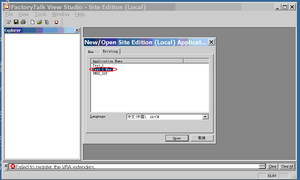

E)然后打開(kāi)Factory Talk SE,在已經(jīng)存在的項(xiàng)目列表里就可以看到項(xiàng)目Test_1_New了。
F)在項(xiàng)目目錄里可以看到新恢復(fù)的Test_1_New子目錄,如下圖紅圈所示。

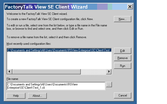

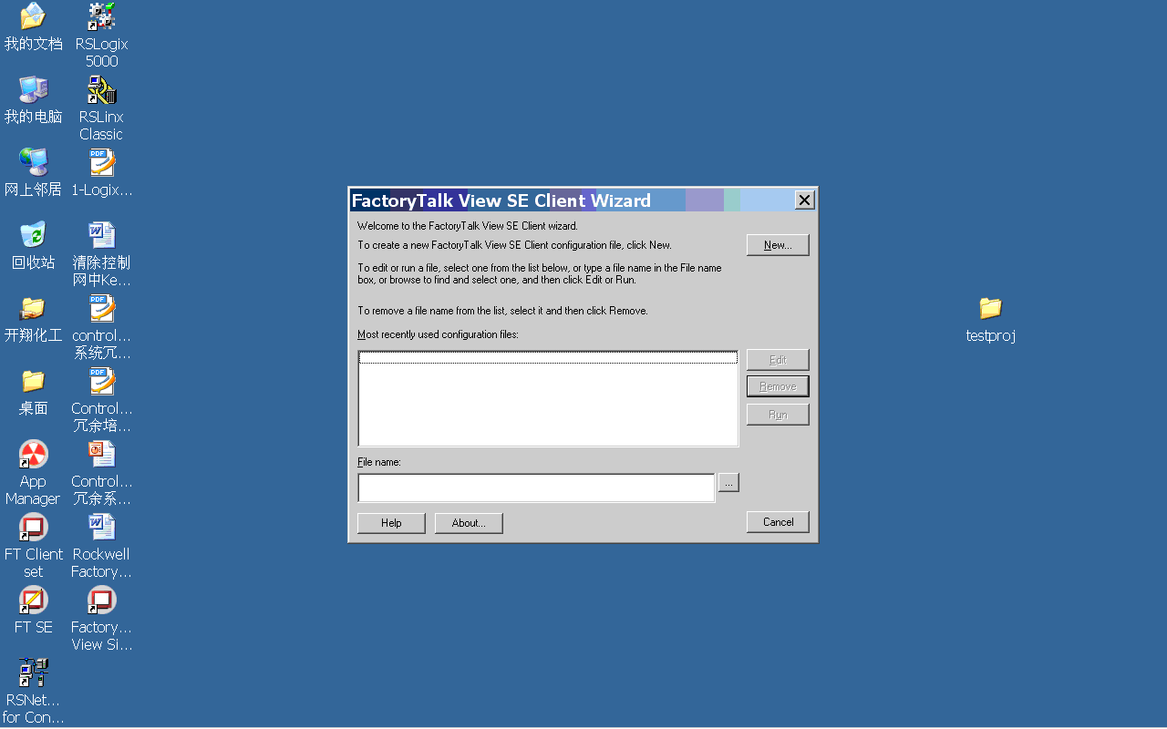

       A)打開(kāi)FactoryTalkView Site Edition Client程序,可以在開(kāi)始菜單中找到,需要一點(diǎn)細(xì)心和耐心。顯示如下窗口,點(diǎn)擊New按鈕。
A’)如果已經(jīng)設(shè)置過(guò)運(yùn)行配置文件,就會(huì)出現(xiàn)下面的畫(huà)面,在這里可以選擇新建配置或直接選中已有的配置進(jìn)行修改,或選中已有配置后點(diǎn)擊Run命令運(yùn)行選中的項(xiàng)目,或者點(diǎn)擊Remove按鈕刪除選中的運(yùn)行配置文件。

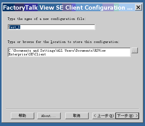

B)在對(duì)話框中輸入新運(yùn)行配置的文件名稱,在配置文件所在位置框中選擇配置文件所在的文件目錄,這里為了方便,運(yùn)行配置文件名稱取為項(xiàng)目名稱了,當(dāng)然也可以不一樣,如下圖所示,然后選擇下一步按鈕。

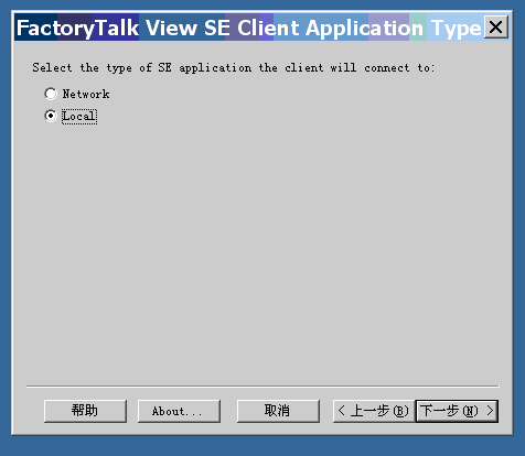

C)在彈出的對(duì)話框中選擇項(xiàng)目所在的機(jī)器位置,因?yàn)槲覀円\(yùn)行的項(xiàng)目就在本地機(jī)器上,所以就選擇Local選項(xiàng),如下圖所示,接著點(diǎn)擊下一步按鈕。

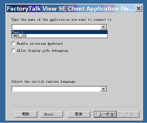

D)在彈出的對(duì)話框中的下拉列表框中選擇項(xiàng)目Test_1,然后在語(yǔ)言框中就可以顯示出所選項(xiàng)目對(duì)應(yīng)的語(yǔ)言,可以仔細(xì)選擇其他選項(xiàng),蘇下圖所示,接著點(diǎn)擊下一步。

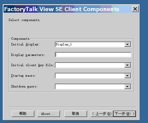

E)然后在彈出的對(duì)話框中Initial display下拉列表框中中選擇要顯示的第一個(gè)畫(huà)面,這里選擇了Display_1畫(huà)面(我已經(jīng)在項(xiàng)目中添加了該畫(huà)面),好多其它組態(tài)軟件不是這樣選擇第一個(gè)畫(huà)面的,大部分是在畫(huà)面的右鍵菜單就可以設(shè)置為第一個(gè)起始畫(huà)面的�?梢宰屑�(xì)設(shè)置其它參數(shù),比如在Display parameters文本框輸入起始畫(huà)面的參數(shù),因?yàn)樵?/font>Factory Talk SE中,可以把畫(huà)面當(dāng)做一個(gè)類似子函數(shù)的功能,在畫(huà)面中可以設(shè)置一些Tag占位符,每次打開(kāi)畫(huà)面時(shí)給這些Tag占位符設(shè)置不同的變量名稱,就可以完成不同的功能,這個(gè)功能還是很用用的哦。畫(huà)面如下,然后點(diǎn)擊下一步按鈕。

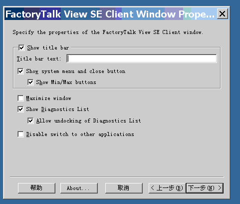

F)在彈出的對(duì)話框中可以設(shè)置一些窗口的屬性等,這里我們就采用默認(rèn)選項(xiàng),如下圖所示,點(diǎn)擊下一步按鈕。

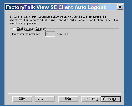

G)在彈出的對(duì)話框中可以勾選”Enable auto logout”選項(xiàng),使得如果長(zhǎng)時(shí)間無(wú)人操作畫(huà)面,就退出當(dāng)前的登錄賬戶,防止意外的操作導(dǎo)致出錯(cuò),可以設(shè)置這個(gè)時(shí)間的長(zhǎng)短,默認(rèn)為10分鐘,如下畫(huà)面所示,這里我們沒(méi)有選擇該功能,然后點(diǎn)擊下一步按鈕。

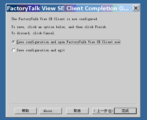

H)在彈出的對(duì)話框中我們選擇第一個(gè)選項(xiàng),保存配置并且打開(kāi)項(xiàng)目并運(yùn)行。

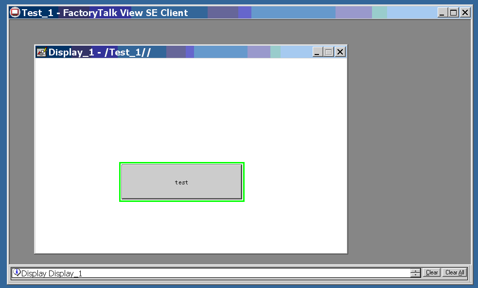

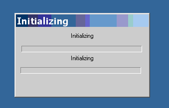

I)然后就出現(xiàn)了啟動(dòng)項(xiàng)目的對(duì)話框,如下所示,直到項(xiàng)目完全運(yùn)行起來(lái)。
J)下面的就是項(xiàng)目運(yùn)行起來(lái)后的樣子,如果設(shè)置了窗口的屬性,可能會(huì)和這里的樣子有所差別。
