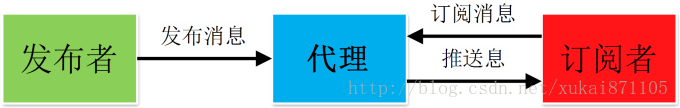

一個(gè)完整的MQTT示例包括一個(gè)代理器,一個(gè)發(fā)布者和一個(gè)訂閱者。測(cè)試分為以下幾個(gè)步驟:
【1】啟動(dòng)服務(wù)mosquitto。
【2】訂閱者通過(guò)mosquitto_sub訂閱指定主題的消息。
【3】發(fā)布者通過(guò)mosquitto_pub發(fā)布指定主題的消息。
【4】代理服務(wù)器把該主題的消息推送到訂閱者。
【測(cè)試說(shuō)明】
測(cè)試環(huán)境:ubuntu 14.04 虛擬機(jī)
在本例中,發(fā)布者、代理和訂閱者均為localhsot,但是在實(shí)際的情況下三種并不是同一個(gè)設(shè)備,在mosquitto中可通過(guò)-h(--host)設(shè)置主機(jī)名稱(hostname)。為了實(shí)現(xiàn)這個(gè)簡(jiǎn)單的測(cè)試案例,需要在linux中打開(kāi)三個(gè)控制臺(tái),分別代表代理服務(wù)器、發(fā)布者和訂閱者。
圖1 示例

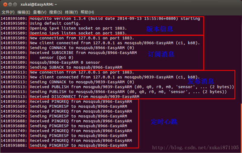

2.4 運(yùn)行結(jié)果
當(dāng)發(fā)布者推送消息之后,訂閱者獲得以下內(nèi)容
sensor 12
而代理服務(wù)器控制臺(tái)中會(huì)出現(xiàn)——連接、消息發(fā)布和心跳等調(diào)試信息。通過(guò)代理服務(wù)器的調(diào)試輸出可以對(duì)MQTT協(xié)議的相關(guān)過(guò)程有所了解。
圖2 代理服務(wù)器調(diào)試輸出

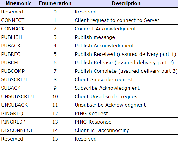

消息體
MessageType
CONNECT
TCP連接建立完畢后,Client向Server發(fā)出一個(gè)Request。
如果一段時(shí)間內(nèi)接收不到Server的Response,則關(guān)閉socket,重新建立一個(gè)session連接。
如果一個(gè)ClientID已經(jīng)與服務(wù)器連接,則持有同樣ClientID的舊有連接必須由服務(wù)器關(guān)閉后,新建立才能建立。
CONNACK
Server發(fā)出Response響應(yīng)。
0x00 Connection Accepted
0x01 Connection Refused: unacceptable protocol version
0x02 Connection Refused: identifier rejected
0x03 Connection Refused: server unavailable
0x04 Connection Refused: bad user name or password
0x05 Connection Refused: not authorized
