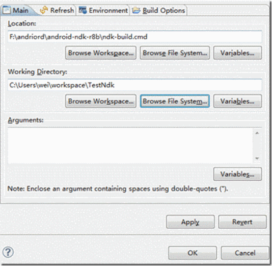

(c)在彈出的【Edit Configuration】對話框中,配置選項卡【Main】。
在“Name“中輸入新builders的名稱(這個名字可以任意�。�
在“Location”中輸入nkd-build.cmd的路徑(這個是下載完ndk8后解壓后的路徑,這個建議放在根目錄下面,路徑不能有空格和中文)。根據(jù)各自的ndk路徑設(shè)置,也可以點擊“Browser File System…”來選取這個路徑。
在“Working Diretcoty”中輸入TestNdk位置(也可以點擊“Browse Workspace”來選取TestNdk目錄)。如圖1
圖1

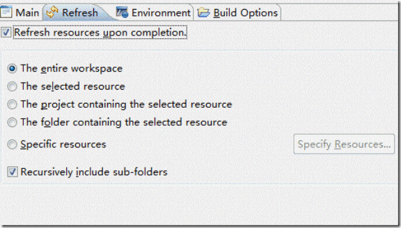

(d)繼續(xù)在這個【Edit Configuration】對話框中,配置選項卡【Refresh】。如圖2
勾選“Refresh resources upon completion”,
勾選“The entire workspace”,
勾選“Recuresively include sub-folders”。
圖2

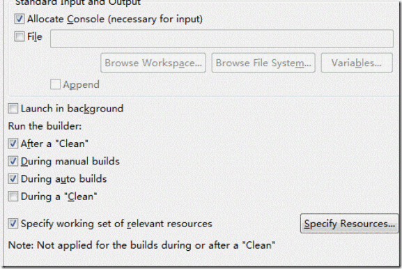

(e)繼續(xù)在【Edit Configuration】對話框中,配置選項卡【Build options】。
勾選“After a “Clean””,(勾選這個操作后,如果你想編譯ndk的時候,只需要clean一下項目 就開始交叉編譯)
勾選“During manual builds”,
勾選“During auto builds”,
勾選“Specify working set of relevant resources”。如圖3
圖3

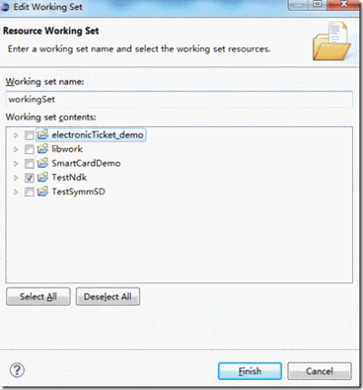

點擊“Specify Resources…”勾選TestNdk工程中新建的“jni“目錄,點擊”finish“。 點擊“OK“,完成配置。 如圖4
圖4

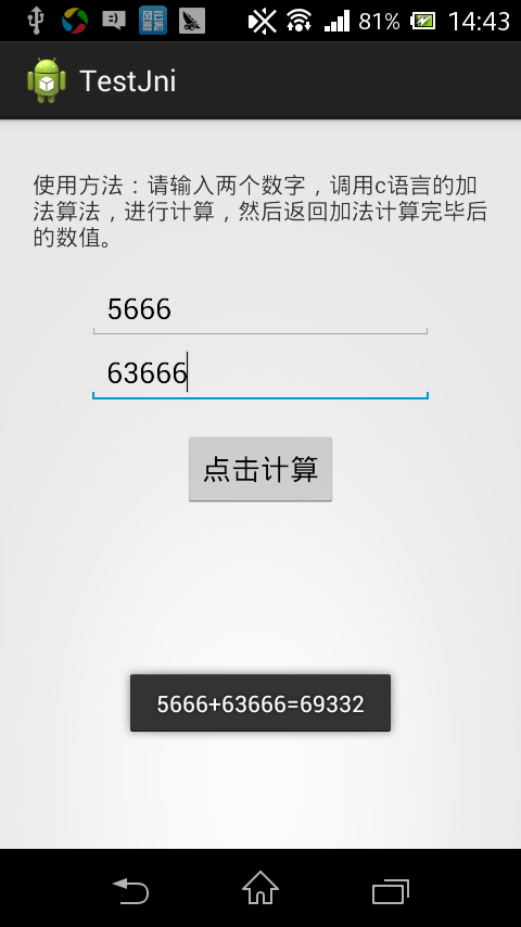

近期有朋友需求,忘記上傳一份demo了,那么我重新整理了一份demo,各位朋友可以下載學(xué)習(xí):
百度網(wǎng)盤下載地址:http://pan.baidu.com/s/1gdIeUvL
demo圖片如下:
