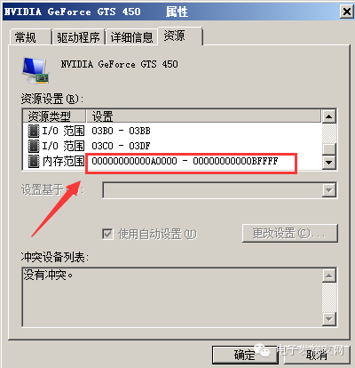

硬件的各種寄存器會被映射到某一塊物理內(nèi)存中,這種方式稱為MMIO,在Windows的設(shè)備管理器里,右鍵點設(shè)備,看屬性-》資源里,不少硬件設(shè)備都有“內(nèi)存范圍”的參數(shù),這里的內(nèi)存范圍就表示這個硬件的資源可以通過訪問這一段內(nèi)存來控制它。
具體如下圖:

原來的8086cpu設(shè)計的時候,地址空間有一塊區(qū)域(640K-1M)之間,有一塊作為顯存使用
這里你說的預(yù)留的地址,是指物理地址,這一段地址的準確范圍是000A0000-000BFFFF,不管是32位還是64位CPU,這一段物理內(nèi)存地址一直都保留給顯存使用,不區(qū)分32位還是64位,也不區(qū)分保護模式還是實模式。
以下是我電腦上的截圖(系統(tǒng)環(huán)境為Win7 64位,CPU是i7 4770K):
可見這一段內(nèi)存至今仍然是留給顯卡使用的。

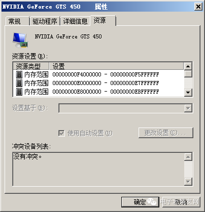

顯卡那么多顯存是怎么映射的?
再看截圖:
有很多內(nèi)存地址被映射給顯存了,就是通過這種映射關(guān)系,把一些物理地址留給顯存,使得CPU能像訪問內(nèi)存一樣訪問顯存資源。
當然,實際情況是,2G顯存未必完全映射,而是只映射一部分地址,顯卡有一些開放的寄存器能夠控制哪部分顯存映射過來,這樣就能使得CPU在使用比較少的物理地址范圍的情況下,訪問全部的顯存。

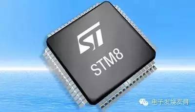

  • 先介紹一款單片機芯片STM8。
    這款芯片里面有cpu, 內(nèi)存,寄存器(先不要覺得看到新名詞壓力大,繼續(xù)往下看)等等,相當于我們的電腦了,但還要外接其它硬件。
    這里你需要知道的概念是:
    芯片的引腳跟寄存器是相對應(yīng)的,寄存器是8位的內(nèi)存單元(對,存在于內(nèi)存上面),當你往這個內(nèi)存單元里面寫入數(shù)據(jù)時,芯片的引腳的電壓會發(fā)生變化,比如說我寫入的是01100001,則芯片上與之對應(yīng)的8個引腳的電壓狀態(tài)(分為高電平與低電平兩種)會輸出:低高高低低低低高。
    cpu可以執(zhí)行代碼指令,指令可以操作內(nèi)存。
    結(jié)論:所以從上面兩點可以我們可以知道,cpu可以執(zhí)行指令,使芯片的引腳電平(電壓)發(fā)生變化。

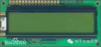

  • 接下來我們再來看另一個硬件,液晶顯示器LCD1602(對,我就是這么迷你):
    關(guān)于這款顯示器,我們需要知道的是:
    它是有引腳的,這些引腳可以跟到前面介紹的那款單片機芯片的引腳相連。
    該顯示器有自帶的內(nèi)存,用于存儲要顯示的字符,顯示器從該內(nèi)存里面讀取字符來來顯示。
    單片機芯片與該顯示器相連后,可以通過引腳往該顯示器的內(nèi)存里寫數(shù)據(jù)(通過多個引腳電平的高低不同來代表不同的數(shù)據(jù),比如說:低高高低低低低高  代表01100001,這個數(shù)據(jù)寫在顯示器的內(nèi)存里面,被顯示器所顯示,當然,會根據(jù)ASCII來顯示數(shù)字對應(yīng)的字符,01100001對應(yīng)的字符是‘a(chǎn)’),除了接收數(shù)據(jù)的引腳外,還有控制顯示器的引腳(這個我們會在驅(qū)動那里介紹,繼續(xù)往下看)。
    結(jié)論:單片機芯片與顯示器相連,可以通過引腳輸出的電平來控制顯示器的字符顯示。
    那么,綜合上面,也就是說,單片機芯片cpu可以通過執(zhí)行指令來控制顯示器的字符顯示。
    而這里,題主所說的硬件,指的就是這個顯示器了。
