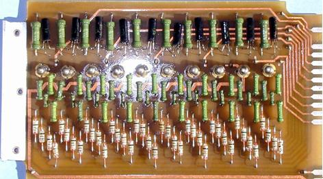

比如圖1的電腦板。
1.一塊使用二極管和晶體管的上世紀(jì)60,70年代的電腦板
這是一個(gè)舊的布滿二極管和晶體管電腦板,執(zhí)行一個(gè)簡(jiǎn)單的DTL門功能(二極管晶體邏輯)。它大約是生產(chǎn)于20世紀(jì)60年代或70年代初。在我們配電設(shè)計(jì)課程中,我利用這塊電腦板提出了一個(gè)問(wèn)題:你能數(shù)出這個(gè)板上有多少旁路電容么?
答案很驚人是零。為那為什么今天我們會(huì)在電路板上到處找尋位置來(lái)放置許多旁路電容,從而來(lái)降低我們電子產(chǎn)品的噪音呢?
現(xiàn)在不論是一個(gè)新的筆記本電腦或大型電腦板,我們都可以再上面找到幾百甚至幾千的電容。為了理解在短短數(shù)十年來(lái)發(fā)生的這一顯著變化的原因,我們必須研究旁路電容的作用和旁路電容是容如何工作的。
