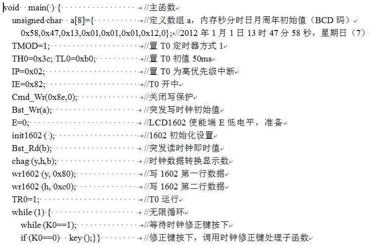

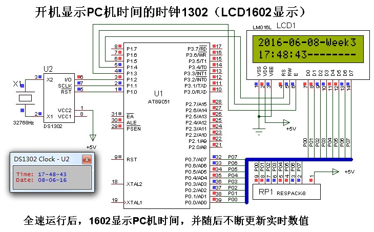

本帖最后由 zl2168 于 2016-10-16 20:53 編輯
實(shí)例90  開(kāi)機(jī)顯示PC機(jī)時(shí)間的時(shí)鐘1302(LCD1602顯示)
Proteus仿真一下,確認(rèn)有效。
實(shí)例90 開(kāi)機(jī)顯示PC機(jī)時(shí)間的時(shí)鐘1302(LCD1602顯示).rar (50.36 KB, 下載次數(shù): 6)
摘自張志良編著《單片機(jī)實(shí)驗(yàn)實(shí)訓(xùn)100例》 ISBN 978-7-5124-1603-1,北航社出版
書(shū)中電路和程序設(shè)計(jì)有詳細(xì)說(shuō)明,程序語(yǔ)句條條有注解。

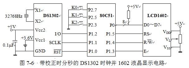

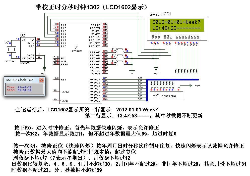

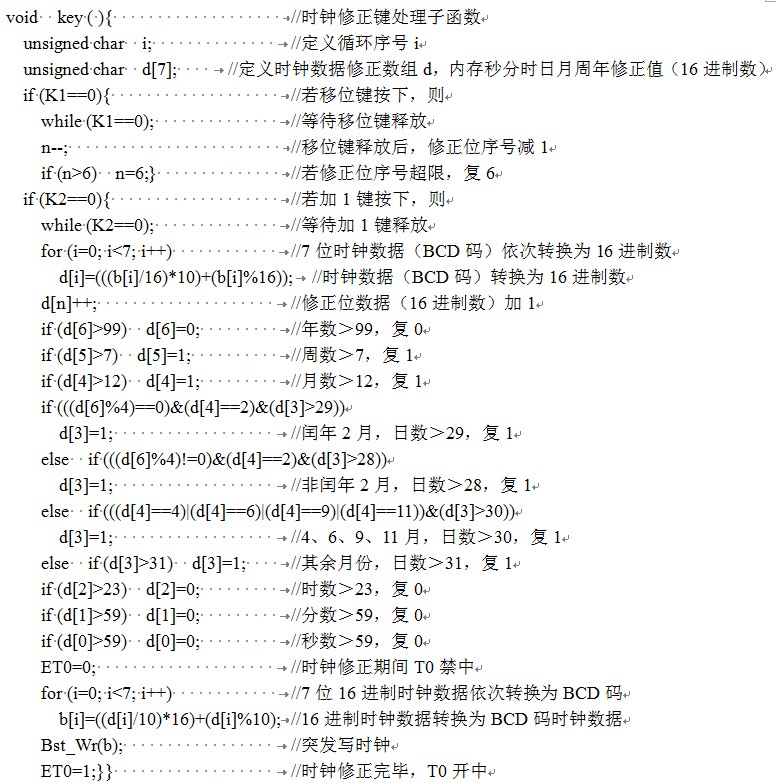

本帖最后由 zl2168 于 2016-10-16 21:01 編輯
實(shí)例91  具有校正功能的時(shí)鐘1302(LCD1602顯示)
電路設(shè)計(jì)
在上例時(shí)鐘電路的基礎(chǔ)上,加入3個(gè)時(shí)鐘修正按鍵:K0(修正)、K1(移位)和K2(加1),分別與80C51P2.7、P2.5P2.3連接,7-6所示
程序設(shè)計(jì)
7-6電路,要求開(kāi)機(jī)顯示20121113時(shí)4758秒,星期日(7),且要求K0、K1K2具有時(shí)鐘校正功能,其控制過(guò)程為:按下K0(帶鎖),進(jìn)入時(shí)鐘修正;首先年數(shù)據(jù)(12)快速閃爍,表示可被修正;按一次K1(不帶鎖),被修正位(快速閃爍)按年、周、月、日、時(shí)、分、秒次序循環(huán)往復(fù);按一次K2(不帶鎖),被修正位加1(最大值不超過(guò)時(shí)鐘規(guī)定值,超過(guò)復(fù)0);時(shí)鐘修正期間,計(jì)時(shí)繼續(xù)運(yùn)行;釋放K0,退出時(shí)鐘修正。
Proteus仿真
實(shí)例91 帶校正時(shí)鐘1302(LCD1602顯示).rar (52.74 KB, 下載次數(shù): 6)
