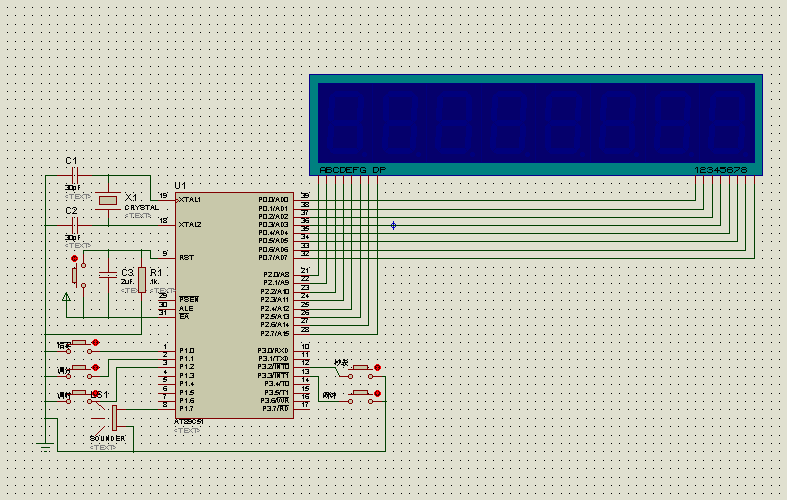

電子時(shí)鐘、秒表及鬧鐘仿真圖及程序
ID:144810 發(fā)表于 2016-10-27 19:20 | 顯示全部樓層 |閱讀模式
