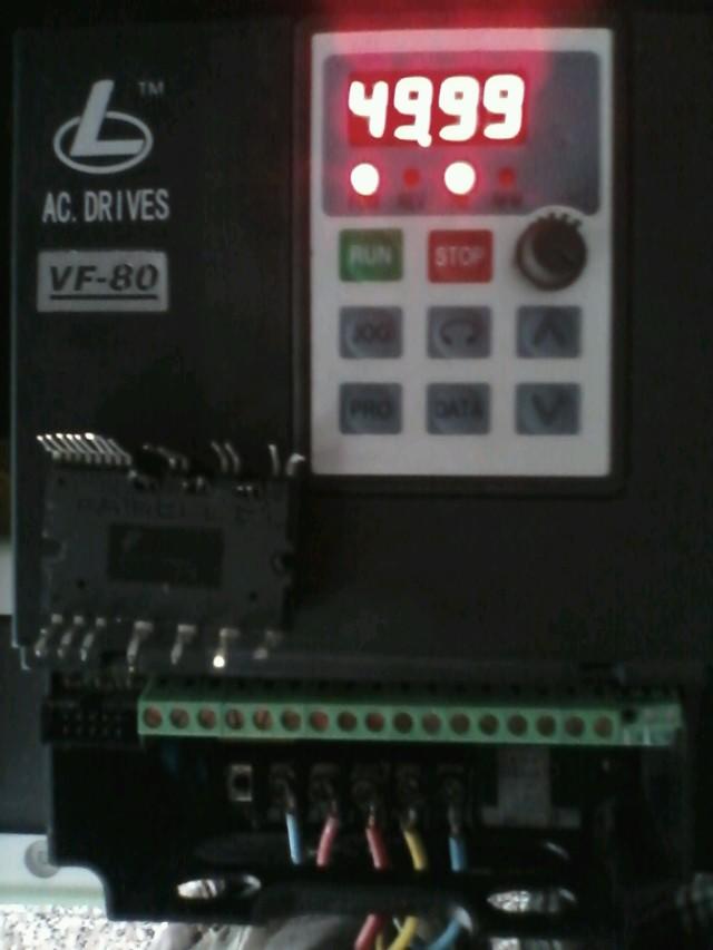

平湖上方生活科技送來一臺(tái)變頻器,說剛從嘉興專業(yè)變頻器修理部帶回,毛病模塊壞,因修理部無此模塊,不能及時(shí)修復(fù),故帶回平湖維修,方便又便宜,開價(jià)二百元。從網(wǎng)上購(gòu)回FSBB20智能模塊,裝上試機(jī)一切順利,但拿到廠里電工裝上試機(jī),三分鐘后又壞了,報(bào)警OC,廠里負(fù)責(zé)人讓我去查查線路和電機(jī),結(jié)果也查不到什么不好,電機(jī)是3.15KW,三角形聯(lián)接,220V供電,但變頻是2.2KW,電工說原來就是這樣用的。難道維修還有疏漏,從新購(gòu)買模塊,仔細(xì)檢查,此機(jī)沒有歷史故障報(bào)警記錄,也沒有電子整流器設(shè)定電機(jī)保護(hù)整定電流。驅(qū)動(dòng)電路采用一路隔離電源為六路驅(qū)動(dòng)供電,在不裝模塊時(shí)三組上臂的驅(qū)動(dòng)電源電壓只有2到3V,是正常的,因?yàn)闆]有下臂的下拉信號(hào)電流,裝上模塊后驅(qū)動(dòng)電壓上升為15V,如果你碰到這樣的模塊要注意。將修好的變頻器拿到廠里親自按裝測(cè)試,先用搖表測(cè)電機(jī)正常,用萬用表測(cè)電機(jī)三組線圈阻值正常,因沒有三相220V電源,將電機(jī)改接成星形聯(lián)接380V供電,動(dòng)態(tài)試機(jī)用鉗形表測(cè)電機(jī)電流2到3A正常,將電機(jī)接成三角形,用變頻器試機(jī)45Hz,電流4A正常,問電工平時(shí)變頻器工作在多少頻率,電工說最小12Hz左右,最高也就30多Hz,因?yàn)槭撬,壓力大小根?jù)工人需要調(diào)節(jié)。憑經(jīng)驗(yàn)變頻器U/F曲線可能設(shè)定不合理,調(diào)出曲線設(shè)定為2,屬最低的曲線,電壓提升太小,電流反而填大,公式P=IUcos&,將曲線設(shè)定為3,重新啟動(dòng)變頻器用鉗形表測(cè)量,從10Hz往上慢慢加速,有幾個(gè)頻率段電流有波動(dòng)0.3A左右,此機(jī)有好多跳躍頻率段供設(shè)置,但用在水泵也無關(guān)緊要,老實(shí)說這種雜牌舊機(jī)還不一定調(diào)的好!到此該結(jié)束了,以后碰到類似的變頻器和工作狀況要小心面對(duì),別為變頻器保修,該機(jī)已正常試用十天,希望別再壞了,已經(jīng)虧了,目的是拉住客戶!工作了一天,累了,寫下來與大家分亨!

網(wǎng)友:垃圾變頻器 ,變頻器選小了
