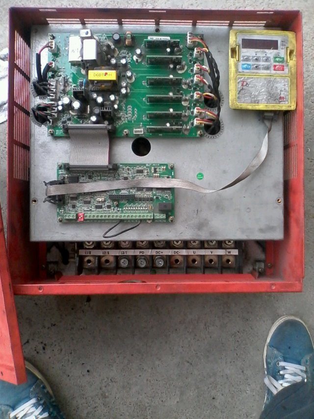

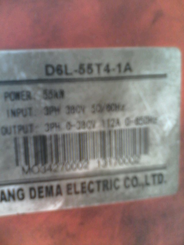

隨著科學(xué)技術(shù)的高速發(fā)展,變頻控制技術(shù)已不再是一塊難啃的骨頭。許多廠商多在生產(chǎn)變頻器,市場(chǎng)上變頻器型號(hào)多的不得了。昨天修了臺(tái)75KWA的變頻器,感覺(jué)尺寸太小,重量太輕,從使用元器件來(lái)看:輸入用三個(gè)雙二極管模塊,四個(gè)十瓦的水泥預(yù)充電電阻,四個(gè)短接充電電阻的繼電器,建議使用三相半控整流橋,中間直流環(huán)節(jié)使用三十來(lái)個(gè)電解電容器,建儀使用四到六個(gè)大電容器,這樣使電路更簡(jiǎn)潔,更合理,成本大不了多少。因?yàn)槲覀冊(cè)O(shè)計(jì)電路的宗旨是~使用新技術(shù),新材料,新工藝,新的控制方式。
