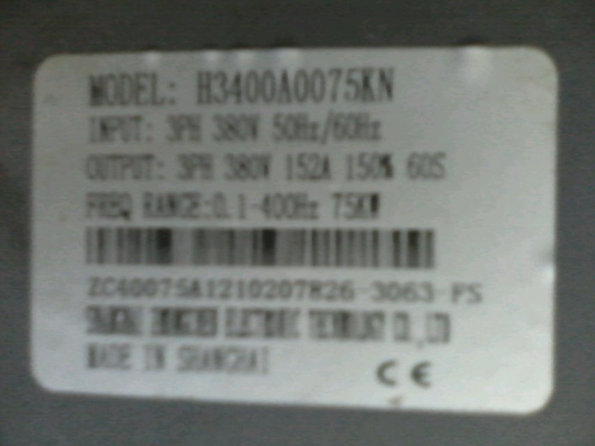

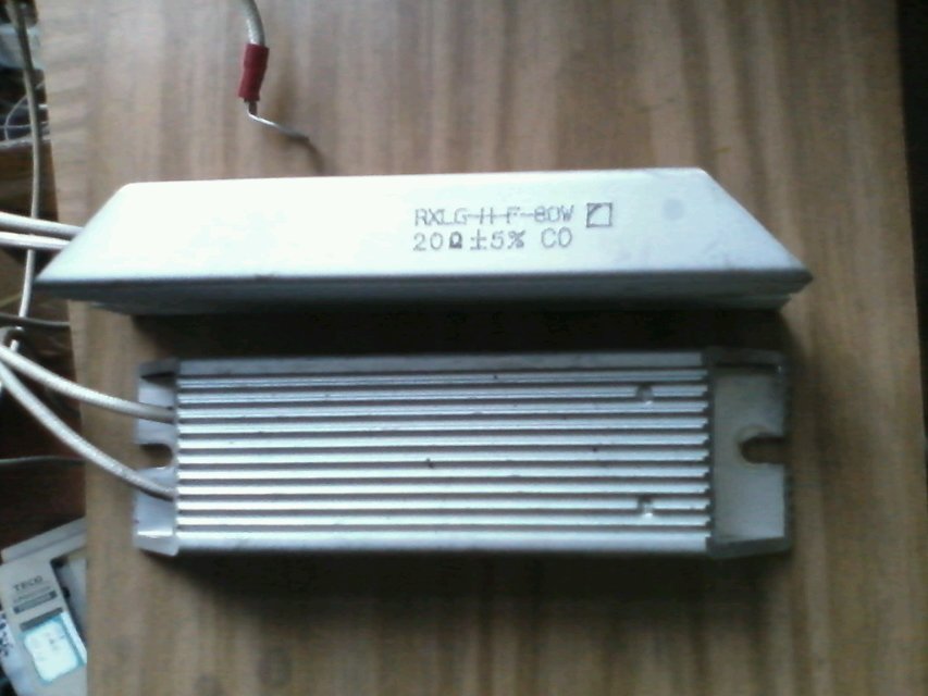

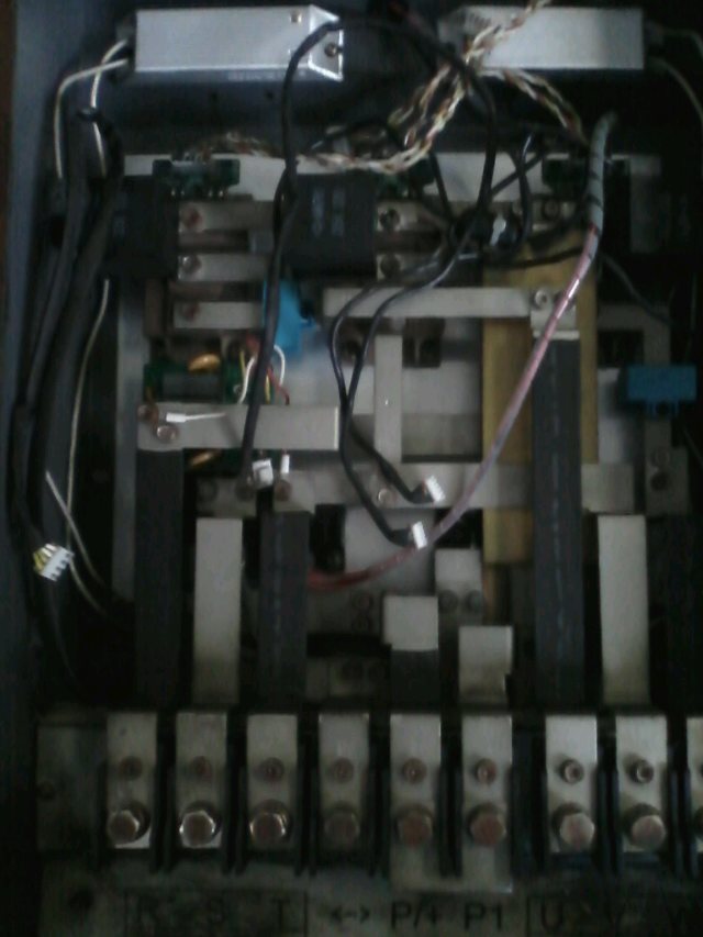

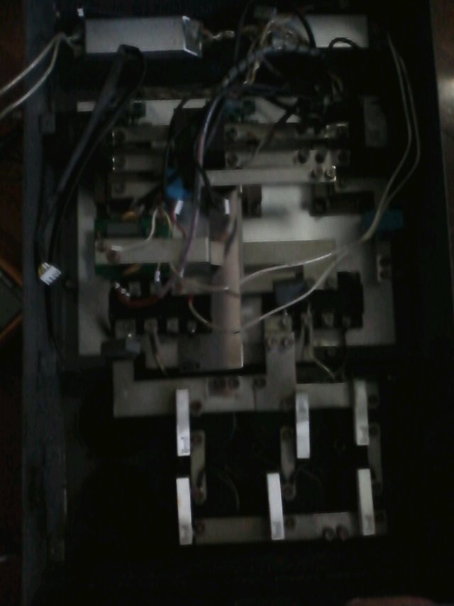

昨天接修一臺(tái)眾辰變頻器,型號(hào)H3400A0075KW,故障PU操作顯示面板不亮,當(dāng)然也不能工作。檢查后發(fā)現(xiàn)二個(gè)充電電阻損壞-阻值無(wú)窮大。拆下所有銅排并做好記錄,在二塊一相半的半控整流橋上拆下充電電阻的引線,取下充電電阻-它是繞線式功率型鋁殼封裝,發(fā)現(xiàn)電阻殼體底部和按裝金屬板之間沒(méi)有涂導(dǎo)熱硅脂,建議用導(dǎo)熱硅脂加快電阻的散熱,因?yàn)樽冾l器上電期間,直流環(huán)節(jié)的大電容器電壓為零,充電電阻完成對(duì)電容器的預(yù)充電任務(wù),承受大電流的沖擊,產(chǎn)生大量的熱,需要散熱。同時(shí)也不排除日久年長(zhǎng)老化損壞。
RXLG-H-F-80W20歐+–
