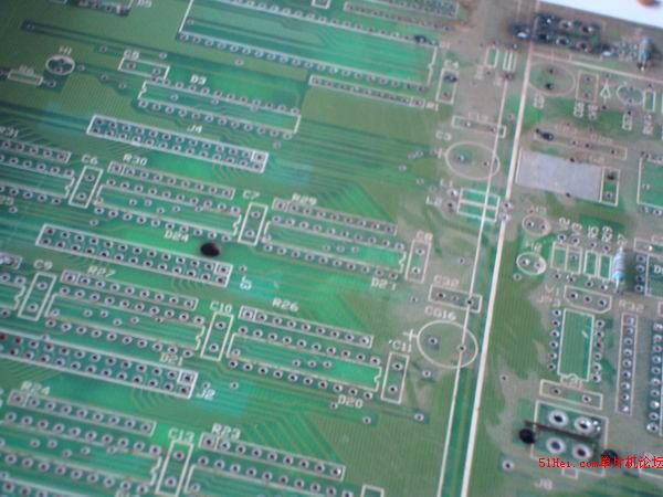

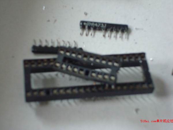

首先我們的目的是板子上的電子元件,而不是板子本身.我的這個辦法會徹底的損壞板子,并且還有點野蠻.首先我把板子放在煤氣灶上烤了一會兒,然后望地上磕!多烤幾次,多磕幾次.防止烤的太厲害把元件弄壞了.

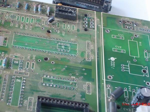

看,這些集成塊座很簡單的就下來了.那些零零碎碎的小元件一個不少的掉下來.
怎么樣?很干凈吧?

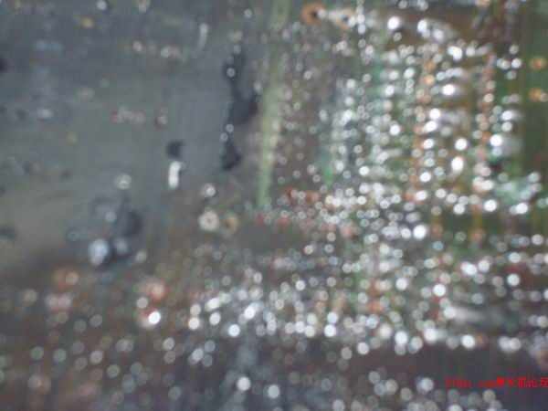

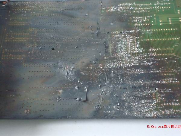

看看板子的反面,是不是很恐怖啊?
我一開始就說了,我們的目的是板子上的電子元件,至于板子本身不在我們考慮范圍之內(nèi),所以要是維修板子的話,看看板子反面你還有信心修好嗎?哈哈!修板子不能這樣拆!
不是用這個方法拆下的每一樣都是好的,看這幾個是弄壞了的!這主要是烤的太厲害了,
(暈,怎么只能傳5張圖片啊?我還想帖一下我的收獲呢!)好,看回帖里能不能接著發(fā)

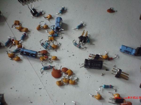

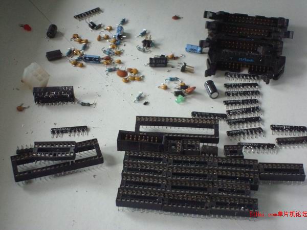

看這些是板子上零零碎碎的小元件,
板子上拆下來的各樣管座,排阻等等,要用電烙鐵拆這些東西是很麻煩吧?我知道這些東西不值幾個錢,我主要是說的這種方法,再說你去買不還要工夫嗎?拆下這些東西總共沒用上20分鐘!廢舊板子相信各位肯定不少吧?仍了可惜上面的一些元件,拆吧又費事費力!那就像我這樣試試吧!

我不贊成樓主用的這種野蠻的方法!因為有許多元件是塑料外殼的(比如繼電器),不知道用這個方法拆下來會成什么樣子?有N多元件對環(huán)境溫度很敏感(比如電解電容等),用這種方法拆下來會讓N多種我們不常找得到的元件報廢!比如晶振、集成電路、高檔的小體積電容、各種傳感器、繼電器、超小型開關(guān)和各種接插件等等。有時候你會發(fā)現(xiàn)有些元件真是千金難求。
正確的做法應(yīng)該是采用吸錫器或吸錫帶,沒有的話可用一些報廢的雙絞線(也稱花線),去皮后粘好松香,緊貼在要拆的元件腳上,用電烙鐵壓著他們加熱后輕拉花線,元件腳上的焊錫就會被花線吸走,一次吸不完再來一次,直到元件的腳上的焊錫被吸完為止。這樣無論元件有多少個腳無論焊盤有多大無論元件的形體怎樣都能把它毫發(fā)無損的拆下來!

以我多次通過這種野蠻的方式拆卸下來的元件來看你說的這些東西有9成多是好用的.我以前也是采用花線的方式拆卸,但是存在一些缺點,慢自不必說了.那種雙層板用這種方法是根本行不通的.你很難吸凈板子中間的焊錫.當(dāng)然啦對于那些千金難求的元件我自己都舍不得用這種方法拆卸的
