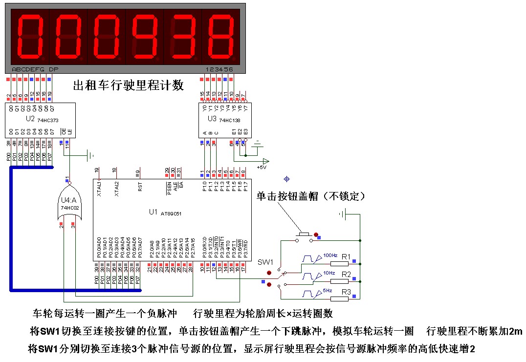

實(shí)例65  出租車行駛里程計(jì)數(shù)
出租車計(jì)程方法是車輪每運(yùn)轉(zhuǎn)一圈,由傳感器產(chǎn)生一個(gè)負(fù)脈沖,行駛里程=輪胎周長(zhǎng)×運(yùn)轉(zhuǎn)圈數(shù),就可實(shí)時(shí)計(jì)算并顯示出租車行駛里程。
這個(gè)案例原理與你的相同,可參考。
電路設(shè)計(jì)
程序設(shè)計(jì)
Keil調(diào)試
Proteus仿真
Proteus仿真一下,確認(rèn)有效。
實(shí)例65 出租車行駛里程計(jì)數(shù).rar (51.24 KB, 下載次數(shù): 101)
以上摘自張志良編著《單片機(jī)實(shí)驗(yàn)實(shí)訓(xùn)100例》 ISBN 978-7-5124-1603-1,北航社出版
書中電路和程序設(shè)計(jì)有詳細(xì)說(shuō)明,程序語(yǔ)句條條有注解。
⒈ 電路設(shè)計(jì)    …
⒉ 程序設(shè)計(jì)    …
⒊Keil調(diào)試    …
⒋Proteus仿真    …
先Proteus仿真一下,確認(rèn)有效。
