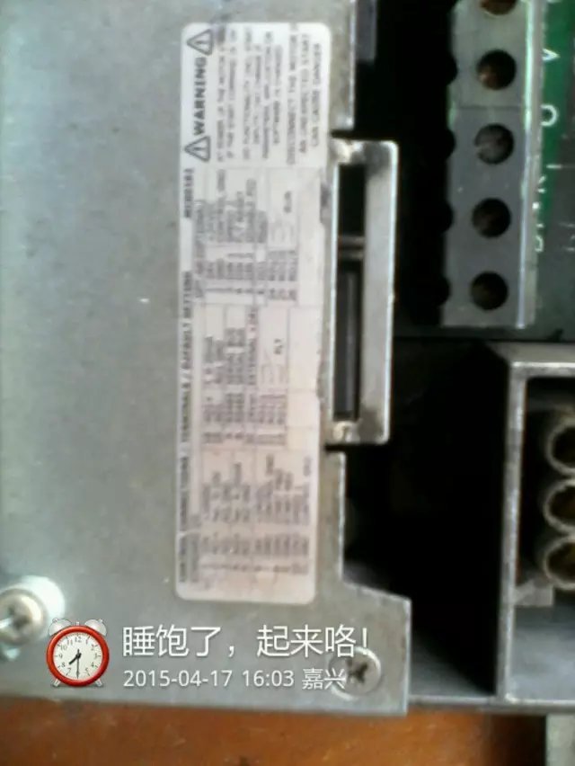

模糊維修法之原理+分析+實踐~替換法那科加工中心之主軸驅(qū)動變頻器,芬蘭產(chǎn)偉肯變頻器損壞,修復(fù)困難。決定用國產(chǎn)變頻器代替。原變頻器接有14根控制線,線路相當(dāng)復(fù)雜,經(jīng)分析機(jī)床原理確定關(guān)鍵控制線~機(jī)床在主軸/變頻器停止工作時,機(jī)械手可以松開和夾緊,當(dāng)主軸工作后,機(jī)械手必須夾緊,不能松開,否則工件會甩出來引起事故。當(dāng)主軸轉(zhuǎn)速達(dá)到設(shè)定值后回饋一個信號給CNC電腦,CNC收到后給出刀架工作信號,工作開始。經(jīng)多次檢測分析后拿出變頻器正反轉(zhuǎn)信號線,速度信號線,啟動后的互鎖線,頻率到達(dá)反饋線,在變頻器上共接9根線,將變頻器輸入設(shè)為源型邏輯,輸出選用多功能繼電器!試驗一切正常,術(shù)語–變頻器應(yīng)工作在自動線性狀態(tài),做到了。如果你以后碰到類似情況,要認(rèn)真對待,一絲不茍,才能做得更好!
