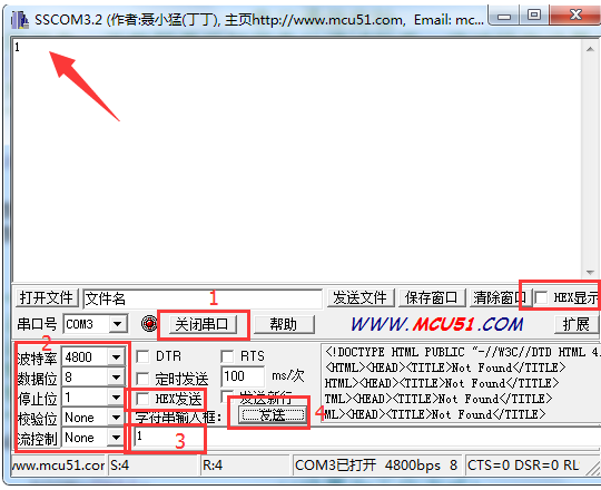

串口通信
  1. /**************************************************************************************
  2. *                              串口通信實(shí)驗(yàn)                                                                                                  *
  3. 實(shí)現(xiàn)現(xiàn)象:下載程序后打開串口調(diào)試助手,將波特率設(shè)置為4800,選擇發(fā)送的數(shù)據(jù)就可以顯示
  4.                         在串口助手上。
  5. 注意事項(xiàng):無。
