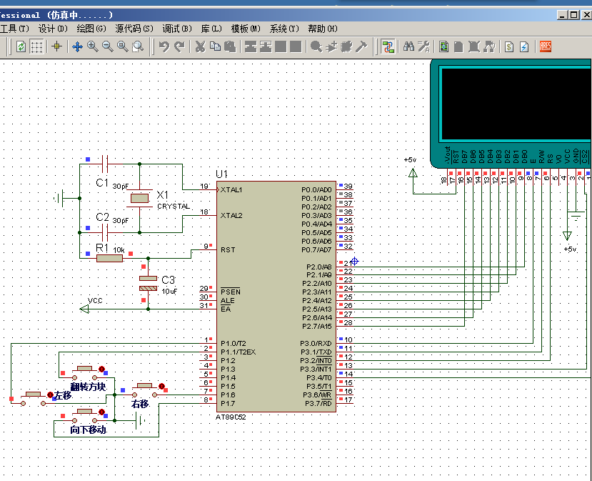

屏幕挺好看的

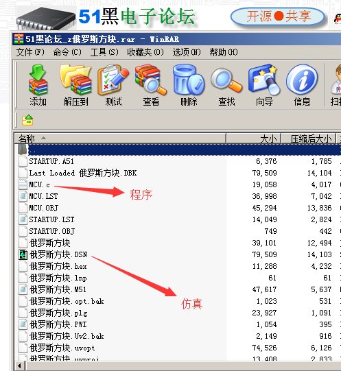

所有資料下載:
z俄羅斯方塊.rar (98.03 KB, 下載次數(shù): 20)
源程序:
