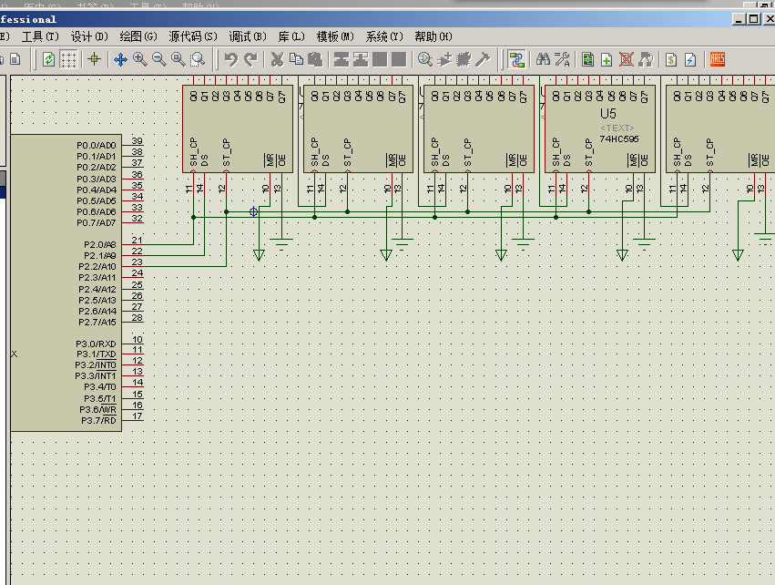

關(guān)于595芯片IO口拓展應(yīng)用

  31. void main()
  32. {
  33.         while(1)
  34.         {
  35.                 datout(0,8);//第一個(gè)595 輸出8   0x08
  36.                 datout(1,7);//第二個(gè)595 輸出7   0x07
  37.                 datout(2,6);//第三個(gè)595 輸出6   0x06
  38.                 datout(3,5);//第四個(gè)595 輸出5   0x05
  39.                 datout(4,0x0c);//第五個(gè)595 輸出4   0x0c
  40.                 delayms(1);
  41.                 //要改變某個(gè)595輸出結(jié)果就改變數(shù)組中對應(yīng)的值就可以了
  42.         }

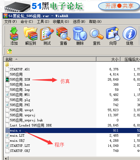

所有資料下載:
595應(yīng)用.rar (31.87 KB, 下載次數(shù): 35)
