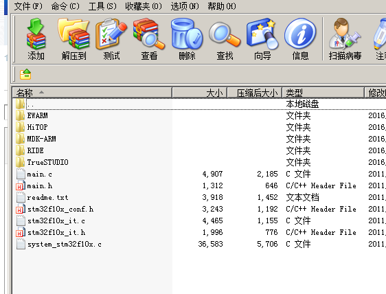

STM32F107之CRC循環(huán)冗余校驗(yàn)碼
下載:
代碼 CRC循環(huán)冗余校驗(yàn)碼.7z (699.97 KB, 下載次數(shù): 56)
