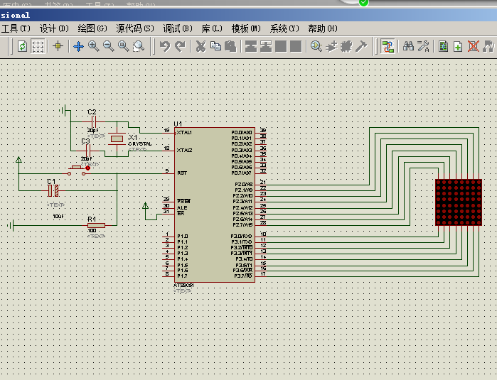

keilc實(shí)驗(yàn)作業(yè)——基于c51的點(diǎn)陣LED顯示實(shí)驗(yàn)
標(biāo)準(zhǔn)答案分享
供實(shí)驗(yàn)課同學(xué)下載
單片機(jī)源程序:

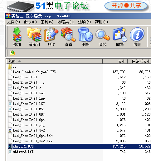

所有資料下載:
實(shí)驗(yàn)二-數(shù)字顯示.zip (51.97 KB, 下載次數(shù): 12)
