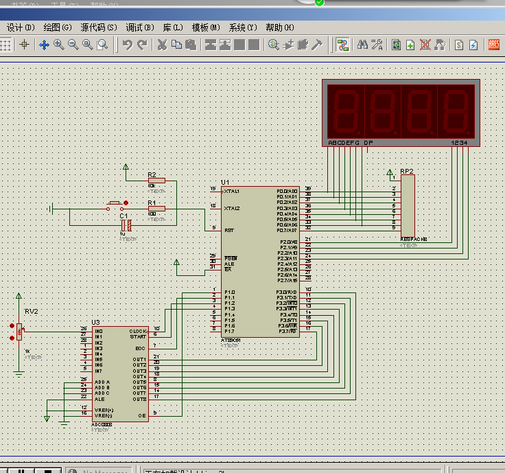

ID:158802 發(fā)表于 2017-1-3 18:32 | 顯示全部樓層 |閱讀模式
keilc實(shí)驗(yàn)作業(yè)——基于c51的ad轉(zhuǎn)換實(shí)驗(yàn)
標(biāo)準(zhǔn)答案分享
僅供參考下載
單片機(jī)源程序:
  1. //ADC0809 模數(shù)轉(zhuǎn)換顯示
  2. #include<reg51.h>
  4. #define uint  unsigned int
  5. uchar code LEDData[]={0x3f,0x06,0x5b,0x4f,0x66,0x6d,0x7d,0x07,0x7f,0x6f};
  6. sbit OE =P1^0;
  7. sbit EOC =P1^1;
  8. sbit ST =P1^2;
  9. sbit CLK=P1^3;
  10. void DelayMS(uint ms)
  11. {
  12. uchar i;
  13. while(ms--)
  14. for(i=0;i<120;i++);
  15. }
  16. void Display_Resulat(uchar m)
  17. {
  18. uint d=m;
  19. /**********根據(jù)當(dāng)前輸入量m大小 ,在【0-255】所占比例,轉(zhuǎn)換為當(dāng)前數(shù)字量 **********/
  20. float k=d*1.00;
  21. k=(k/256*1000);//1000代表當(dāng)前所設(shè)定電阻的值。256代表整體【0-255】的長(zhǎng)度
  22. d=k;
  23. /*****P0口分別顯示個(gè)、十、百、千等位的大小(段碼),P2顯示的位置(位碼)***********/
  24. P2=0xf7;
  25. P0=LEDData[d%10];
  26. DelayMS(10);
  27. P2=0xfb;
  28. P0=LEDData[d/10%10];
  29. DelayMS(10);
  30. P2=0xfd;
  31. P0=LEDData[d/100%10];
  32. DelayMS(10);
  33. P2=0xfe;
  34. P0=LEDData[d/1000];
  35. DelayMS(10);
  36. }
  37. void main()
  38. {
  39. TMOD=0x02;
  40. TH0=0x14;
  41. TL0=0x00;
  42. IE=0x82;
  43. TR0=1;
  44. while(1)
  45. {
  46.   ST=0;ST=1;ST=0;
  47.   while(EOC==0);
  48.   OE=1;
  49.   Display_Resulat(P3);
  50.   OE=0;
  51. }
  52. }
  53. void Timer0_INT()interrupt 1
  54. {
  55. CLK=!CLK;
  56. }

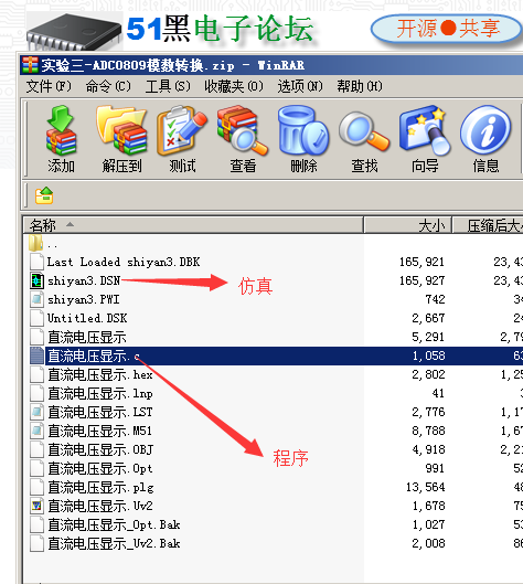

所有資料下載:
實(shí)驗(yàn)三-ADC0809模數(shù)轉(zhuǎn)換.zip (62.49 KB, 下載次數(shù): 48)
