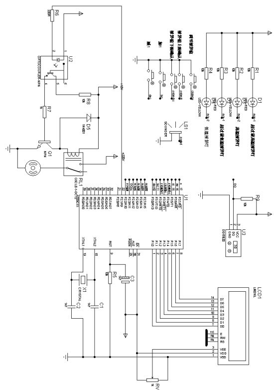

ID:160550 發(fā)表于 2017-1-11 11:08 | 顯示全部樓層 |閱讀模式
能不能幫忙看一下,,謝謝大家了仿真軟件是proteus,要求是實現(xiàn)超過上限溫度與下限溫度時警報電機運行

ID:160550 發(fā)表于 2017-1-12 19:44 | 顯示全部樓層

程序在這里,不知道哪里出了錯,這是原理圖

你在proteus仿真溫度檢測得到么?
